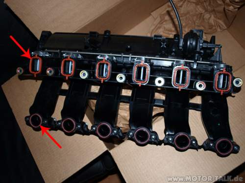

Hallo!
Heute hat der Mechaniker, der mir den Auspuffkrümmer getauscht hat gesagt, dass man die Ansaugbrücke dicht bekommt indem man die roten/orangen Dichtungen tauscht.
In diesem Thread liest man jedoch, dass die Achsen der DK das Problem sind... Was meint ihr?
Edit: Murks geschrieben :-)
Achsen sind eher nicht das Problem...zumindest bei mir waren sie es nicht. Es ist der Übergang von der ASB zu den DK. Praktisch sifft es am neisten bei dem Loch wo die DK in die ASB gesteckt wird. An der DK ist deswegen eine Dichtung...gibt es nicht einzeln und mit der Zeit zieht die sich zusammen.
Hatte glaub nur an einer Welle/Achse der DK etwas Öl wobei ich mir da nicht sicher bin wie da Öl hingekommen ist...da ja alles versifft war wie man an den Fotos sehen konnte.
Simon, hast du es schn in Angriff genommen?
am 16. April 2013 um 14:02
Es sifft gerne an den Achsen selbst als auch am "Drallklappengehäuse" - wo allerdings deutlich mehr rauskommt. Ich hab es mal abgedichtet und schaue wie sich das verhält...
leider noch nicht, ich komme wohl erst in zwei Wochen dazu, ich werde die Drallklappen aber rauswerfen, ich habe mir in GB bereits die Stopfen bestellt.
Hallo!
Dieser Mechaniker meinte wenn er diese Dichtungen wechselt, soll die AB wieder dicht sein... Er hat die Dichtungen auch schon mal gekauft und verbaut (e46).
Gab es die Dichtungen evtl. für den e46 einzeln zum Nachkaufen?

man kann ganz gut erkennen WO es raussift und ggf. die entsprechenden Dichtungen Tauschen. Die in dem Bild gezeigten sind aber eher unproblematisch. Es sind die Dichtungen der Drallklappen bzw. deren Gehäusen
OK der Mech. meinte jedenfalls definitiv die von mir markierten (mein vorheriges Posting).
Gibt es die problematischen Dichtungen einzeln zu kaufen?
Nein gibts nicht. Steht doch schon mindestens 10mal hier im Thread. Hab es auch vor einer Stunde geschrieben... :confused:
Die die dein Mechaniker meint machen zu 99% KEINE Probleme.

Hallo!
Alles klar, mir hat halt nur dieser Mechaniker Hoffnung gemacht ;)
Gut, also hat man grundsätzlich eh nur 3 Optionen (??)
1) AB tauschen und warten bis wieder sifft
2) DK entfernen, AB abdichten
3) Öbabscheider auf Filz umrüsten und diesen dann bei jedem Ölwechseln tauschen
Ja so in etwa ;) ich habe die DK drinnen gelassen. Ölabscheider hab ich nicht auf Filz umgerüstet...wenn die ASB dicht ist, ist es auch nicht zwingend notwendig. Und die 12 Dichtungen gehören auf jeden Fall neu. Meine waren schon extrem spröde...
Kanns aber natürlich so machen wie du schon aufgezählt hast. Ist sicher kein Nachteil
