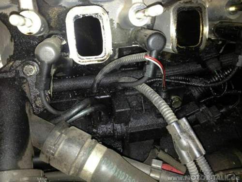

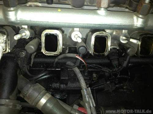

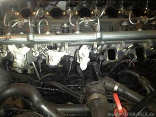

am 3. April 2013 um 17:10
Mhm, ok dann Werkstattwechsel :)
Weiß jemand wieviel es bei Bmw selber kostet den Abscheider tauschen zu lassen?
Hier mal Paar Bilder wie das bei mir ausgesehen hat ;)
Hab dann den Motorlblock und die umliegenden Teile mit Bremsreiniger sauber gemacht
Img-20130309-wa0006
Img-20130309-wa0007
Img-20130309-wa0008
+6
Themenstarteram 3. April 2013 um 20:11
Hallo Nerko!
Wann war das? :)
Grüße,
BMW_verrückter
Hi!
Was, wie, wann!? :D Kannst dich noch erinnern, isto 2-3 Wochen her haben wir doch geschrieben. Hab bei einem Freund beim 2003er 530dA die Drallklappen entfernt. Und dann gleich meine runter genommen, abgedichtet, alles sauber gemacht und wieder drauf ;)
Da es aber "kurzfristig" dazu gekommen ist habe ich den Zyklon nicht getauscht...war irgendwie Freitag Nachmittag ausgemacht und am Samtag gemacht.
Eine Glühkerze war im Ar***, als ich sie draussen hatte war die voll mit Öl. Aber nun alles ok
Danke für die Fotos! So sollte es bei mir auch aussehen. Hast Du eine neue Ansaugbrücke eingesetzt oder die alte abgedichtet mit den Stöpseln?
