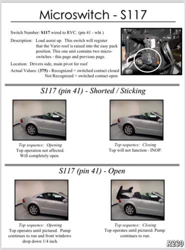

Hallo. Bei mir öffnet es plötzlich auch nicht mehr.
Fenster gehen kurz ein Spalt runter und die Pumpe hört auch aber der Schalter leuchtet rot. Es ist ein vorfacelift SL 500. Hat jemand eine Idee ?
Wenn ich den Schalter betätige steht auf dem Tacho Bitte warten. S. betriebsanleitung...

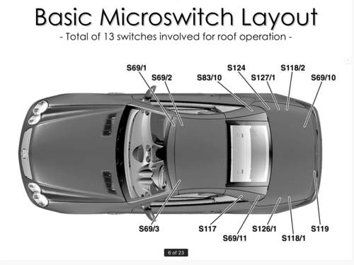

Es gibt 13 Mikroschalter, die müssen alle richtig arbeiten.

This sounds like switch S117 remains open, while it must be closed at this moment in the cycle. The car 'thinks' that the roof is in easy pack position.
