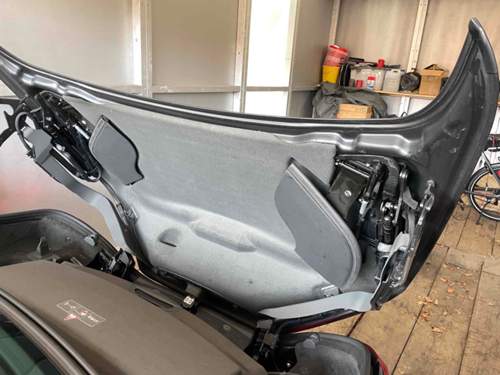

das gleiche Problem ist bei meinem SL55, EZ 2007, heute auch aufgetreten.
Ich hatte den Wagen einige Wochen nicht bewegt.
Beim Losfahren heute Morgen ist mit noch ein knackendes Geräusch vom Heck her aufgefallen,
als ob eine Glasscheibe gebrochen wäre.
Bei näherer Durchsicht ist mir aufgefallen, dass der eingeklappte Deckel auf der Fahrerseite nicht richtig am Kofferraumdeckel anliegt.
Nachdem ich ihn provisorisch zurückgedrückt hatte, funktionierte wieder alles.
Der Deckel klappt aber immer wieder und immer weiter nach unten.
Morgen Abend hab ich Termin beim Fachmann.
Sobald wir eine dauerhafte Lösung haben, melde ich mich wieder.

Ging bei dir der Kofferraum zumindest wie auf deinem Bild zusehen verkehrt rum auf und der Prozess hat dann erst gestoppt?
Weil so viel passiert bei mir erst gar nicht. Die Seitenklappen liegen bei mir auch an.
Bei mir ging auch erstmal Nichts, wie bei dir.
Erst nachdem ich den Kontakt wieder hergestellt hatte,
konnte ich normal schließen und öffnen.
Das Foto hab ich beim Schließen gemacht.
Sobald der kleine Deckel abklappt, wird der Vorgang gestoppt.
Erstaunlich ist, dass es keine Fehlermeldung wegen des ungedrückten Kontaktschalters gab.
Deshalb könnte es bei dir vielleicht auch an einem der vielen Schalter liegen.

Danke m-race für den Link!
Das ist genau die Lösung für mein Problem.
Ich melde mich nochmal, wenn die Reparatur abgeschlossen ist.
H.

Guten Abend,
mein Dach funktioniert wieder.
Hab mir gestern noch mehrere Videos zum Tausch der Gussgehäuse für den Klappenantrieb angesehen.
Heute Abend habe ich, zusammen mit einem Fachmann, die Reparatur durchgeführt.
Vier Hände sind von Vorteil.
Wie man auch in einem der Videos sehen kann, passiert einem Laien schnell mal ein teures Missgeschick.
Einige Stichworte noch zur Ergänzung der Videoinstruktionen:
1. Einstellmutter und Kontermutter sollten nicht gelöst werden.
2. Im neuen Gehäuse gibts noch kein Gewinde. Die beiliegenden, neuen Schrauben sind selbstschneidend.
3. Das neue Gehäuse anfangs nur leicht fixieren. Dann den Antrieb einsetzen, dann erst fest anschrauben.
4. Natürlich alles gut einfetten, z.B. mit nicht verharzendem Schiebedachfett.
