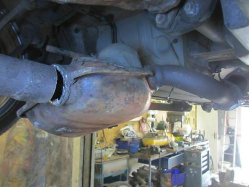

Ich möcht' mich hier als "SLK-Neuling" mal einklinken, weil ich ein ähnliches Problem habe, das ich gern kostengünstig lösen möchte, weil mein gerade erworbener SLK R170 200 Kompressor von 2002 auch ein Loch im Mittelschalldämpfer (MSD) und dabei tatsächlich noch die Originalauspuffanlage drin hat, was ja bedeutet, dass der MSD und der Endschalldämpfer (ESD) noch werksmäßig fest miteinander verbunden sind. Ich hab' nach erster Sichtung auf meiner Hebebühne den Eindruck, als wär' es unmöglich, diese beiden verbundenen Töpfe in einem Stück auszubauen, um dann das Loch im MSD schweißen zu können (es ist tatsächlich nur das eine Loch oben, der Rest ist von der Substanz ok..). Ist das so?
Wenn das so ist, müsste ich die Verbindung der beiden Töpfe mit der Flex trennen und könnte sie dann auch nur wieder zusammenschweißen, denn die alte Verbindung hat ja keine Verjüngung, die Zusammenstecken und Verbindung mit Schelle zulassen würde, wie es bei einem gekauften Ersatztopf der Fall wäre. Ich will aber wegen eines kleineren Lochs im MSD, das durch Schweißen leicht in den Griff zu kriegen ist, nicht einen neuen Ersatz-MSD kaufen...
Hat jemand sowas schon mal gemacht oder eine Idee?

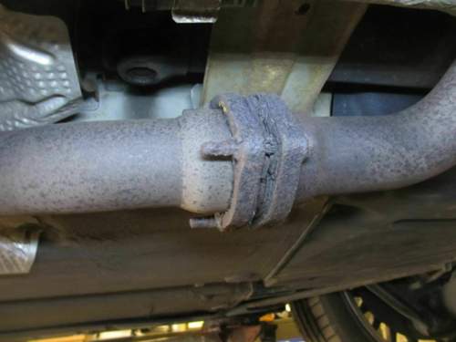

Wenn du die Abgasanlage vom Kat abgeschraubt und aus den Gummis ausgehängt hast, kannst du die Abgasanlage zur Seite drehen, um sie zu schweissen. Die drei Schrauben und Muttern mit denen die Abgasanlage mit dem Kat verschraubt ist, besorgst du am besten neu, die wirst du kaum wieder verwenden können. Vielleicht ist an der Stelle auch eine neue Dichtung fällig.

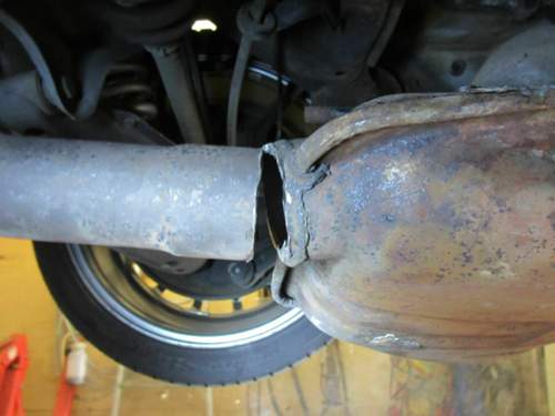

Nee, der is' an der Stelle oberhalb der rundumlaufenden Verbindungsschweißnaht schon richtig durch...Loch etwa 10 x 5 cm, da halte ich die Hand davor und mir bläst's entgegen. Das völlig marode und scheppernde dünne 2te Außenummantelungsblech hab' ich schon komplett entfernt. Der Rest ist aber noch solide; kann man rundum abklopfen und es klingt nirgendwo weich...
Es ist wirklich nur das eine Loch oberhalb der Schweißnaht...
Schau dich lieber schon nach Ersatz um, der hält nicht mehr lange!
tja...hab ihn seit heute auf der Hebebühne und mein Optimismus schwindet zusehens. Denke auch inzwischen, das wird nix mehr und der Pott muss raus. Die rundumlaufende Schweißnaht fühlt sich gar nicht gut an..brösel, brösel...
Es läuft eindeutig auf Ersatzanschaffung 'raus.

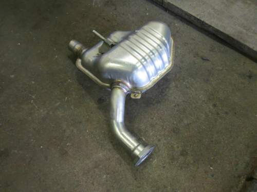

Jo...Sportauspuff wär' schon toll, aber da am SLK 200 K noch viel mehr zu restaurieren ist (s. letztes Bild), läuft's erstmal auf Serientopf für kleines Geld 'raus. Kommt morgen; den Schrotttopf hab' ich dann heute schon mal ausgebaut. Unten kleine Illustration (Bild 1-4)...

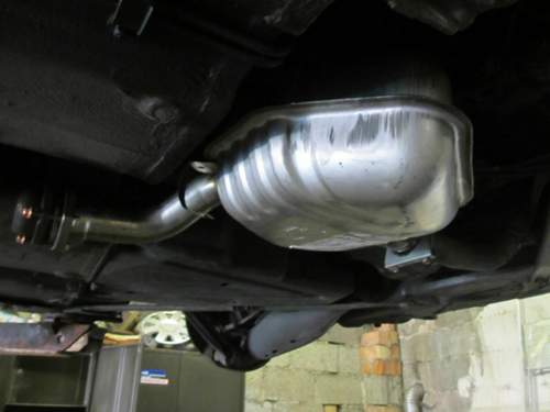

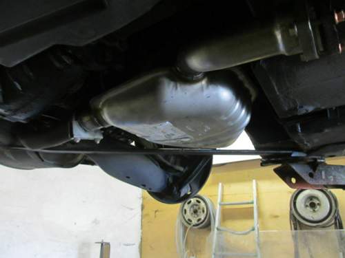

So, diese Geschichte ich bei mir jetzt erstmal zu Ende. Neuer Mittelschalldämpfer eingebaut. Kostenaufwand mit allen Montageteilen rund 120,-- €. Das soll so mal ein paar Jahre halten. Die nächsten Schritte, nämlich Unterboden-Rostbehandlung, neuer linker Kotflügel (völlig rostaufgelöst, Halteplatte weggerostet) und Motorhaube entrosten und neu lackieren sind dagegen viel heftiger...
