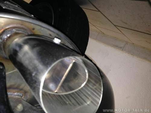

kann mir jemand sagen wie ich einen EBERSPÄCHER Auspuff erkenne, ist da evtl. etwas eingestanzt? Nicht das ich irgendeinen Fake gekauft habe?
Auf meinem ist ein kleines Blechschild drauf. Muss man aber sehr genau hinsehen, weil die Einprägung nur sehr schwach ist.
Gruß vom bösen Dieter
hmmm ein Blechschild finde ich nicht, dann finde ich sieht die Blende sehr billig aus, siehe Bild, ist das normal?
Img-0702-1
wo wäre das Blechschild denn angebracht?
Langsam machst Du mich unsicher, ob's überhaupt ein eigenes Blech war oder einfach nur eine Prägung. Ich erinnere mich jedenfalls, dass ich das Ding vor dem Einbau sehr genau angesehen hatte, weil ich wegen des günstigen Preises auch so meine Zweifel hatte, ob es wirklich ein Eberspächer-Teil ist. Irgendwo am Topf fand ich dann die (sehr flache und unauffällige) Einprägung. Könnte aber auch gut sein, dass es an der Oberseite war - dann ist's nach dem Einbau natürlich Essig mit Nachsehen.
sorry wollte dich nicht verunsichern, hatte eben noch mal nachgesehen, bei ir ist eine Prägung an der Unterseite, hier ist bei mir der Name eingetragen.
Aber dann immer noch ungeklärt warum er bei mir so höllisch laut ist?

machs Dir doch nicht so schwer.
Wir rätseln aktuell darüber, ob der Auspuff mangelhaft angebracht wurde, oder eben der Auspuff an Sich Mängel hat.
Wie wäre es, wenn Du Dich mal unter das Auto legst, und schaust ob er an der Verbinung abbläst ?
Wenn ja, wurde mangelhaft montiert.
Wenn nein, ist der Pott mangelhaft und geht retour....das solltest Du dann aber schnell machen.
Ansonsten können wir hier noch tagelang im Kaffeesatz rühren....
war am Donnerstag beim zweiten schrauber wegen meiner kopfdichtung, hier war der wagen auf der bühne und jemand war im wagen und hat gas gegeben damit der wagen warm wurde und der zweite Kreislauf zuschaltet.
Die Gelegenheit habe ich ausgenutzt um mir die Verbindung anzusehen, hier blies nichts raus. jetzt muss ich versuchen einen bereits gefahrenen Auspuff welcher auf einem nicht dafür vorgesehen wagen montiert war umzutauschen. hört sich spannend an... vor allem muss der erst mal wieder drunter weg. das geht frühstens ende nächster Woche. aber ich schreibe die Firma mal an, mal sehen was die sagen....
