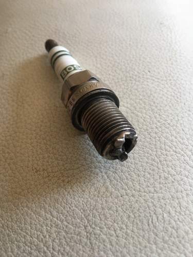

Wenn ich schon erwähnt werde muss ich mich wohl auch zu Wort melden. Also die sportlichen Grossvolumer machen eigentlich immer seltsame Geräusche, das war und ist bei meiner SR 500 so, bei meiner 750SS, 1100 RS und 1100 S auch. Bei meiner RS ist dann auf einer längeren Tour ein zartes Nebengeräusch in der Art eines Klingelns dazugekommen und ich dachte wieder einmal die Flöhe husten zu hören. Zwei Minuten später hat dann der rechte Kolben die Zündkerze geküsst (siehe Foto). Das geht dann sehr schnell. Such dir jemand im Forum der ein ähnliches Moped hat und lass ihn einmal fahren oder geh zu einem guten Händler (da habe ich auch schon sehr negative Erfahrungen mit Original BMW Händlern gemacht). Nicht jeder der gute Verkäufer hat, hat auch ambitionierte und motivierte Schrauber in seinem Laden.

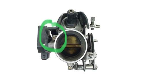

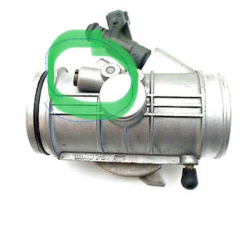

Prinzipiell gilt für alle 259er dass sie sehr Mimosenhaft auf Zündkerzen und Synchronisierung reagieren. Iridiumkerzen, saubere Luftschrauben und penible Sync sind da Pflicht. Dann kommen getillte Düsen, dann der Rest.

Die Maschine liegt immer noch hier, noch keine Zeit zum Zerlegen. Ich denke die RS war zu mager abgestimmt was schlussendlich zum Kollaps geführt hatte. Vielleicht war es auch ein Materialfehler (der Schaden kam bei 99‘000 km, das kann kein Zufall sein). Ich war mit dem kurzen Endantrieb Richtung Südfrankreich unterwegs , Dauertempo ca. 150 und hatte nur 95er im Tank, in Frankreich hatten sie an der Tanke nichts anderes. Meine RS lief gut mit dem Kranich Auspuff, aber eben im oberen Teillastbereich wohl zu mager. Ich dachte dann ich würde ein zartes Klingeln hören oder ein ähnliches Geräusch und konnte das nicht zuordnen. Dann kam der Knall in einer langen links Kurve, anschliessend hat sie sich ähnlich einzylindrig angefühlt wie meine SR. Vermutlich ist der Kolben verbrannt und Teile davon sind in Richtung unteres Pleuellager geflogen was selbiges dann mit vollständiger Zerstörung und Abriss quittiert hat. Wiegesagt der Motor wartet noch auf seine Zerlegung.
Luftschrauben siehe Fotos. Wenn die Dinger verkokt sind wird das schwierig mit synchronisieren
