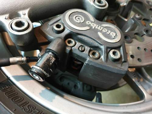

ich hätte mal eine Frage, heute hab ich bei mir auf Stahlflex umgebaut, mein Vorderer rechter brembo Bremssattel hat keinen normalen Nippel zum entlüften, ( siehe Fotos) kennt jemand das System? kann ich einfach einen normalen Nippel einbauen?
würde mich freuen wenn jemand eine Antwort für mich hat!

Von wann ist deine RT ? BMW hatte 1999 auch am ABS 2/Brembosätteln die "Befüllschnittstelle" eingeführt. Es lies sich aber problemlos auf die alten Entlüfter zurückrüsten. Die Stahlbusventile sind natürlich auch eine elegante Alternative.

Meine beiden BMWs sind Baujahr 2000 und haben nur an der Kupplung diese dämliche Befüllschnittstelle. Die Sättel haben konventionelle Nippel- was ein Glück. Also würden die nicht pauschal bei allen verwendet.

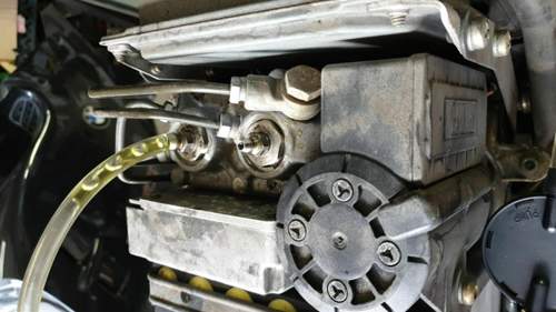

mit ABS. Ich Entlüfte von oben zum ABS Modul, dann erst die Räder, das alles mit einer Vakuum Pumpe, das sollte funktionieren wie ich gelesen habe.

Die sogenannte "Befüllschnittstelle" kann man gegen Entlüfternippel tauschen.
http://www.powerboxer.de/bremsen/437-4v1-entlr-am-vorderen-bremssattel

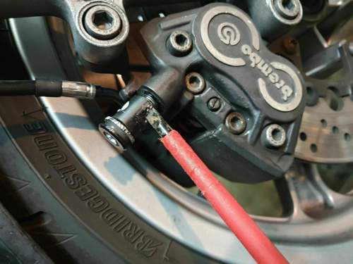

So mal eine kurze Rückmeldung, ich ab die oben gezeigten Stahlbus Ventile eingebaut. Mit den alten Ventilen hatte ich etwas Probleme , wahrscheinlich hätte ein zweiter Mann beim Entlüften gut getan. Jedenfalls ist das mit den neuen Ventilen super alleine gegangen und ich bin sicher das ich beim Jährlichen Bremsflüssigkeit Wechsel keine Probleme haben werde.

Kann schon sein, dass Du beim nächsten Mal Probleme bekommst, weil bei den Stahlbus-Ventilen gerne man die kleinen Metallkügelchen klemmen. Aber nach ein paar mal pumpen gehen die meistens wieder frei.

Also ich hab ja die Stahlflex Bremsleitungen eingebaut, dadurch mußte ich natürlich auch das ABS Modul unter dem Tank entlüften, ich denke das ich in ca. einem Jahr , wenn ich die Bremsflüssigkeit wechseln werde, einfach nur neue Flüssigkeit durchpumpen muss, wie bei Mopeds ohne ABS.
Vielleicht noch ein kleiner, Wichtiger Tipp, wenn mal Luft in der Anlage sein sollte, immer zuerst das Modul unter dem Tank entlüften, dabei dran denken das der kleine Bremsflüssigkeitsbehälter hinten (Fussbremse) , für einen Bremsgreis zuständig ist, wenn der Leer wird kommt mehr Luft in die Leitung
