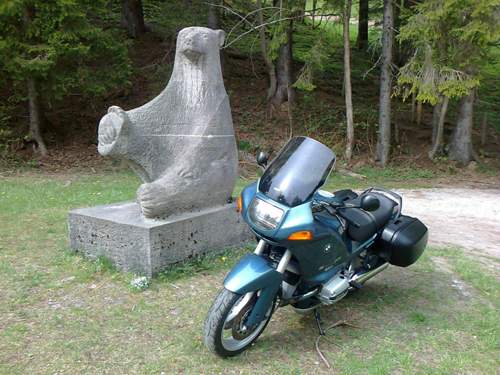

Hallo Experten,
vielleicht könnt Ihr mir helfen…
ich habe eine wunderschöne BMW R1100RS Baujahr 1998 mit gerade mal 26.000km. Ende letzten Jahres ist zum ersten Mal folgendes Problem mit dem ABS aufgetreten:
Beim Starten und Losfahren alles ok, auch die Fahrt auf der Landstraße ohne Probleme. Aber als ich beim Überholen kurz Tempo 130 km/h überschreite fängt die ABS-Anzeige an zu blinken. Vorsichtig runtergebremst und neu gestartet, alles wieder ok bis zum nächsten Mal über 130 km/h, wieder fängt die Anzeige an zu blinken. Nach dem vorsichtigen runterbremsen ein Test auf sicherer Strecke: das Hinterrad kann tatsächlich zum Blockieren gebracht werden (vorne hab ich das aus gutem Grund nicht ausprobiert).
Der Einbau einer neuen Batterie hat leider nichts gebracht. Der Fehler tritt ja nicht beim Start auf (dieses Problem ist ja hinlänglich bekannt) sondern nur bei höherem Tempo.
Über den Winter war die Maschine in einer freien Werkstätte die eigentlich gute Arbeit leistet. Das ABS-Modul wurde ausgebaut und an einen Spezialisten zur Aufbereitung geschickt. Es wurde ein „Kolbenfehler“ diagnostiziert und das Modul repariert. Nach Rücksendung und Einbau hole ich die Maschine ab. Ein paar mal fahre ich über 130 und es scheint ok zu sein, dann (am selben Tag) tritt der Fehler wieder auf. Reklamation bei der Werkstätte: das Modul wird wieder ausgebaut und gegen ein anderes (neues?) ausgetauscht. Probefahrt ok aber gelegentlich tritt der Fehler wieder auf. Diverse Reparaturversuche (z.B. Check der Sensoren) bringen kein Ergebnis. Der Mechaniker beteuert, dass er nichts weiter tun kann. Ich erwäge zu einem Gutachter zu fahren, überlege mir die Sache aber noch mal. Möglicherweise ist das ABS Modul ja ok und der Fehler steckt woanders.
Ich habe zwei Dinge im Verdacht:
1. Wackler im Kabelbaum
2. Spannungsspitzen bei hohem Tempo
Am Kabelbaum habe ich - soweit zugänglich - die Stecker geöffnet, Kontakte gereinigt und mit WD40 eingesprüht. Weitere Fehlersuchen würden nur bei Teilzerlegung der Maschine möglich sein...
Auf die Spannungsspitzen bei hohem Tempo hat mich folgendes gebracht: Wenn ich über 130 im 4. Gang fahre, tritt der Fehler entweder gar nicht, oder erst dann auf, wenn ich von Gas gehe. Im 5. Gang tritt er öfter auf.
Jetzt erwäge ich den Kauf einer LiPo Batterie, um einen höheren "Puffer" für die Bordspannung zu haben. Ich frage mich aber ob das was bringen kann???
Fällt Euch dazu etwas ein? Ich bin Wirtschaftsingenieur und damit technisch durchaus bewandert, aber hier steh' ich auf dem Schlauch...
Vielen Dank und viele Grüße
Andreas
Themenstarteram 22. Mai 2020 um 6:49
Hallo und danke an alle für die vielen Tipps!
BMW-Onkel und apfel23 haben Recht gehabt. Tatsächlich war der hintere ABS-Sensor mit zuviel Abstand verbaut. Ich hab mit der Lehre aus dem Bordwerkzeug gemessen, ein Abstandsplättchen rausgenommen und seitdem keine Probleme mehr gehabt.
Wäre eigentlich einfach und naheliegend gewesen wenn nicht Andy von Andys Garage Stein und Bein geschworen hätte, dass er das alles relevante überprüft hat. Ein Jahr Sucherei für die Katz :-(.
Jetzt hab ich eine Maschine, die wieder einwandfrei läuft, die nächste Woche den 22. Geburtstag hat, aber keine Werkstatt mehr, der ich vertrauen kann...
Danke nochmal an alle und gute Fahrt
Andreas
