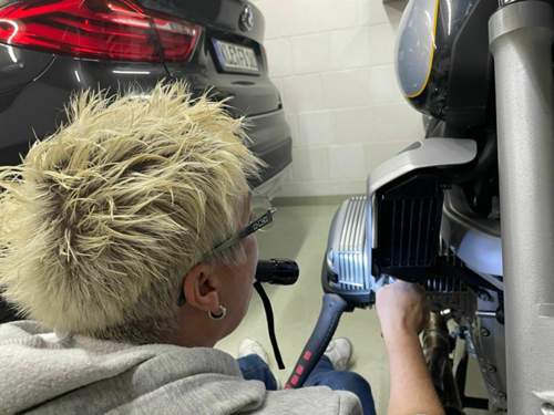

wir hatten keine Ruhe und gerade mal eben die Krümmer abgebaut…
es ist tatsächlich eine Dichtung durchgebrannt am linken Zylinder… und Ruß an der Stelle zu sehen… hat also da geblasen…( ja schmunzelt ruhig… wie soll ich es anders nennen ) …
morgen sind die neuen Dichtungen da… könnte es echt gewesen sein… unfassbar!!!
Jetzt ein paar Bilder… das ich auch wirklich selber die Dichtungen raus gefummelt habe…
Frank … mein Mann natürlich immer Kontrolle :-))))
Werde morgen berichten und wenn es weg ist… ein Bier auf Euch trinken für den Tipp… wir wären nicht drauf gekommen… weil es sich so hart und Metallisch anhörte..

sooo… wir wollten es nicht glauben… aber die Dicke läuft wieder Seidenweich… das Klappern ist weg…
tatsächlich die Dichtung!
Danke an Euch 🙂
Top.
Cool. Ich hab´s nicht gehört. Schön, dass es wieder läuft.
So aus Interesse: wie kommt´s, dass die Dichtungen nach so geringer Laufleistung durchbrennen?
weil der Krümmer wohl nich 100% ig gesessen hat… hab doch den… na wie heißt er noch ? drunter …
Das ist gut. Besser, als wenn die Maschine zu heiss bzw. mager läuft.
ja :-)
Danke für die Rückmeldung. Das hilft dem Nächsten.
