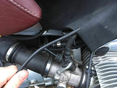

An den Drosselklappen habe ich eigentlich gar nichts gemacht. Was ich jetzt gesehen hatte, dass ein Entlüftungsschlauch oder so ab ist. Vielleicht habe ich da auch ein, zwei andere Schläuche beim Tank wieder aufsetzen abgeklemmt...
Ich mache heute nach der Arbeit mal Fotos und gucke mir ein, zwei Sachen etwas genauer an!

Drosselklappenstecker sehen eigentlich echt gut aus! Motoröl auch super. Aber irgendwo hat sich dieser Schlauch gelöst, der unter den Tank führt. Wisst ihr, wofür der gut ist?

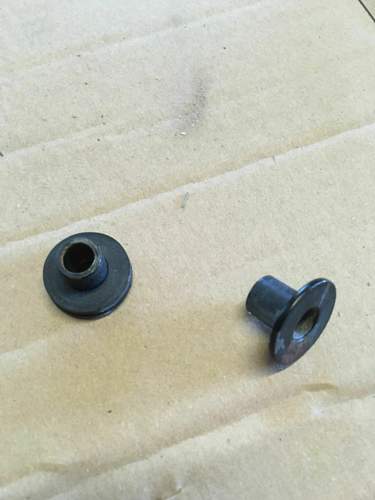

Außerdem hatte ich letzt nach Tank und Batterieausbau zwei Distanzscheiben übrig. Mache ich nachher auch nochmal ein Foto von

Könnte der Entlüftungsschlach des Tanks sein.

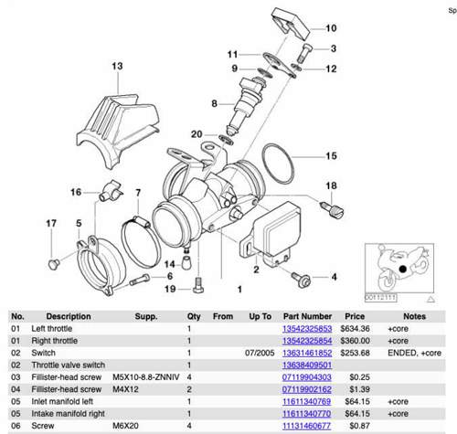

Hier kannst Du mal gucken: www.realoem.com
Könnte auch vom ABS Modul stammen.
Das ist einer der beiden Schläuche, die zur Entlüftung/ Überlauf des Tanks gehören da liegt der Jungbiker genau richtig :D
Daran wird es nicht liegen. Diese Schläuche haben kein Ventil oder so, sind am Deckel der Pumpe aufgesteckt.
Die Gaszüge sind offensichtlich schon ewig nicht eingestellt worden, ziemlicher Rostbefall. Aber auch nicht die Ursache für das Problem dann wäre es immer da. Schau trotzdem mal nach der Verlegung der Schläuche.

Da ist auch noch ein Massekabel an der Zündspule, wie auf der Zeichnung zu sehen.
Da auch mal Kontakt prüfen.
