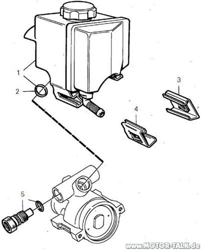

Meine Grete stirbt in Teilen. Sonntag muckte die Servopumpe etwas, Montag hatte meine OHL das Auto wegen grossen Transportbedarfs, heute war die Servo plötzlich tot. Ich sehe kein Leck, der Ölstand ist gut (fülle aber nachher nochmal nach), also vermute ich, die Pumpe hat die Hufe hochgedreht. Zwei Fragen:
1) Selbst wenn die Pumpe hinüber ist, kann ich weiterhin sicher Fahren? Die Lenkung lenkt, ist eben nur etwas schwerer...? Auf dem Weg nach Hause war es etwas unberechenbar, wenn dann plötzlich doch mal Lenkkraft da war, und der Kraftaufwand ist mit dem mickrigen Lenkrad wesentlich höher als bei Ragnhild. Aber am Ende funktioniert alles weiterhin, wie es soll. Oder?
2) Kann das meinen Kriechströmen geschuldet sein? Ich komme nicht dazu, es zu untersuchen, aber irgendwas tötet meine Elektrosachen: Die Zentralverriegelung ist hinüber, ab und zu spinnt ein Blinker, und jetzt ist vielleicht die Servopumpe der nächste?

was für einen Deckel meint Ihr denn? Den vom Servopumpen Ausgleichsbehälter ??? Oder dann doch irgendein Teil von dem großen runden Blechteil dahinter ??
Könnt Ihr mal bitte ein paar Bilder machen, was Ihr damit meint!
Danke schonmal im Vorraus.
Ich meine den Ausgleichbehaelter - da, wo man das rote Servooel reinfuellt. Dachte auch, die eigentliche Pumpe laege drunter. Hm...

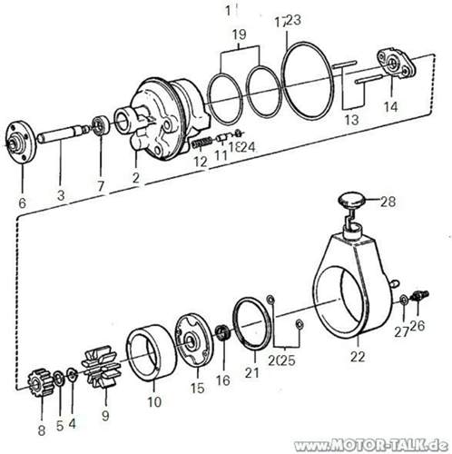

Hilft dir das irgendwie weiter?
Im Vadis stehen noch jede Menge Reparaturkits für die Servopumpe...
Lenkung245
Na, ich bin auch dankbar für tröstende Worte. 😁 Starke Entscheidung, den 240 dem V70 vorzuziehen - was ich übrigens auch verstehen kann. Ich hatte noch nie so viele Probleme mit einem Auto wie mit diesem. Dein 240, Sääbler, ist doch auch in einem ganz anderen Zustand. Meiner ist wirklich...abgenutzt. 😁
@scutyde, danke für die Explosionszeichnung! Ich werde nochmal reinschauen, ob irgendwas unnormal aussieht. Aber bisher habe ich nur mal geguckt, ob es irgendwo leckt oder sichtbare mechanische Schäden zu finden sind - beides bisher* nicht der Fall.

Hier noch die 2 Reparaturkits (hängt wahrscheinlich mit der verbauten Pumpe zusammen) und das Innenleben einer der Pumpen.
Ich habe kein Plan wie teuer so eine Pumpe ist, bei meinem 850 hat eine neue 300gekostet aber vielleicht kannst du den Ölkreislauf spülen und nachschauen ob Metallspann vorhanden ist.
Repairkit1
Repairkit2
Servopumpe-oelbehaelter
