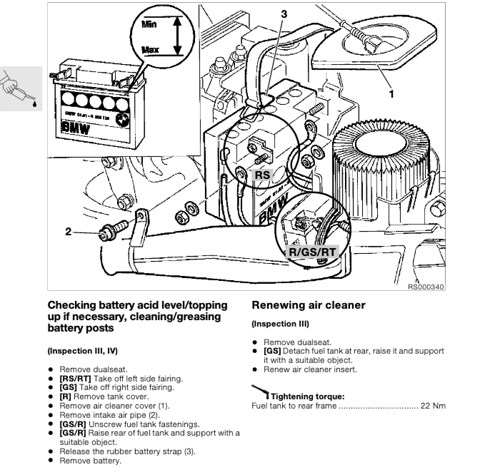

Hier ist eine Beschreibung.
Das komplette Repair Manual gibts bei carlsalter.com
Batterie
Tank
Das ist aber keine Zeichnung von einer 850R.

Ja, das Repair Manual ist leider recht allgemein gehalten. Eine gesonderte Zeichnung der R war leider nicht enthalten.

Das Bild 2 paßt glaube ich ganz gut, bis auf den Lenker. der sieht bei mir anders aus. Bei carlsalter hab ich schon rein gesehen. Das nützt mir im Regelfall nicht viel, da meine Englischkenntnisse gegen Null tendieren. Was deutsches hab ich noch nicht gefunden.

Habe angefangen die Verkleidungen runter zu schrauben. Ja ist richtig das Bild 2 paßt nicht. Sieht bei mir anders aus. Komm im Moment nicht weiter. Will mir das spanische Video auf yt noch mal anschauen.
