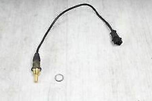

Öldruckkontrolllicht geht erst bei 3500 Umdrehunhen aus. Öldruckschalter ist es nicht. Ölpumpe ist es nicht. Eine Dichtung wurde bereits getauscht. Markenwerkstätte will Motor kompett zerlegen.
Wer kann mir Rat geben?

Welche Dichtung wurde getauscht, das müsste dann ja in einem Bereich sein, wo der Druck flöten geht, schwer vorstellbar.
Was BMW da macht, klingt eher nach Stochern im Nebel. Woher wollen die wissen, dass die Pumpe OK ist, Vermutung? Habe noch nie was von einer defekten Ölpumpe bei diesen Motoren gehört- bei keinem Modell= alle gleich.
Öldruck messen lassen klingt gut. Sollte man schon machen, bevor man den Motor zerlegen lässt. Ist ja nicht gerade günstig. Vielleicht ist es ja doch der Öldrucksensor. Die Teile spinnen manchmal.

Wie wurde durch festgestellt das es NICHT am Öldruckschalter liegt und das die Ölpumpe i.O. ist?
@all
Hat dieser Motor ein Öldruckregelventil?
Wenn JA, dann sollte einmal geprüft werden ob das Öldruckregelventil nicht defekt ist = das ganze Fördervolumen über das (geöffnete" Druckberenzungsventil abströmt!

Kontaktprobleme! - ganz klar- eventeuell Masseprobleme ! denke ich mal!

Der Öldruckschalter liegt vorne am linken Zylinder.
Oil-pressure-sensor
