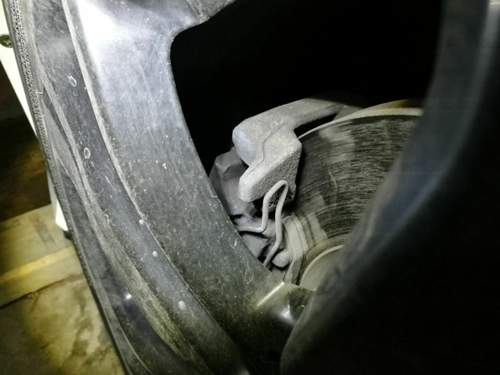

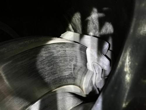

Die vorderen Bremsen denke ich sehen nach 57700 km noch recht ordentlich aus...
Img-20210315
Img-20210315
Verschleiß der Scheiben, Mindestbreite kann man messen mit der Bügelmeßschtaube und mit den Vorgaben TH min vergleichen.
Auf dem ersten Bild ist an der Scheibe außen schon Verschleiß sichtbar.
