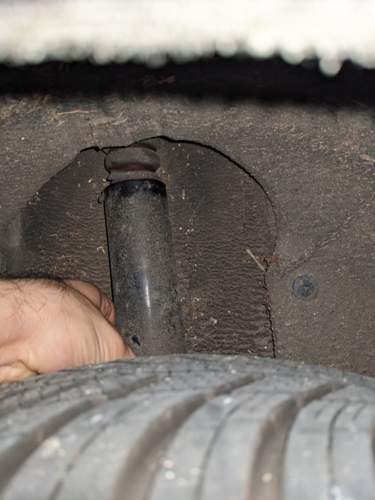

Mein Mazda 3 BK 2009 quitscht beim fahren. Eher so eine Art vogelzwischern. Wenn ich ihn auf dem Hang parke nach vorne hoch und ich am Kofferraum hoch und runter wippe höre ich das extrem auf der rechten Seite. Nach unten geparkt überhaupt nicht. Mein Schrauber meinte, ich solle es lassen, da es zu teuer wäre die Teile zu tauschen. Mich nervt nur das es gefühlt öfters vorkommt. Er meinte auch, dass sonst alles okay wäre.
Hatte jemand vlt. das gleiche Problem? Oder Lösungsvorschläge?

Themenstarteram 15. August 2023 um 19:38
Also das ist locker
Locker
Das sind die Stoßdämpfer. Der Austausch ist kein großer Aufwand, siehe Hinweis von Tank-Like. Das Teil ist aber sicherheitsrelevant, also möglichst bald austauschen. Und selbstverständlich: es müssen beide Dämpfer einer Achse ausgetauscht werden. Ich würde auch die vorderen Dämpfer prüfen und ggf. ersetzen, die sind schließlich genauso alt.

Mein Mechaniker meinte letztens, dass das mit der Abdeckung nicht schlimm wäre und das das nicht unbedingt vom Stoßdämpfer kommt. Da er keine Schäden am Dämpfer festellen konnte. Deswegen bin ich verwirrt gerade
Das Quietschen an sich mag nur nervig aber harmlos sein. Einen Dämpfer nur von außen nach Augenschein zu "prüfen" ist aber nicht möglich. Erst wenn da bereits Öl austritt ist ein Defekt sichtbar.
Auf jeden Fall solltest Du die Dämpfer bei einem 14 Jahre alten Auto auf einem Stoßdämpferprüfstand prüfen lassen. Das können z. B. größere Reifendienste machen oder der ADAC in seinen Prüftrucks.
Was ich jetzt nicht verstehe ist die Aussage deines Schraubers man könne die Kosten nicht kalkulieren. Der Austausch von Stoßdämpfern ist kein Hexenwerk.
