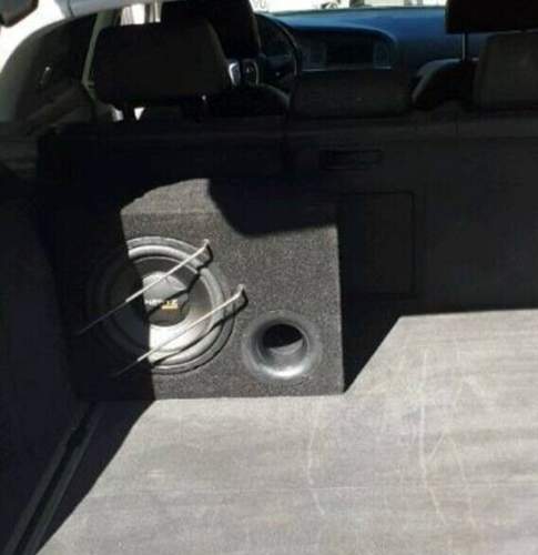

Danke auch für diesen Tipp. Habe das Auto mit dem Subwoofer genommen, ist ein sehr gepflegtes Auto, alles ordentlich und gut verbaut bei dem was verbaut wurde. Subwoofer steht hinten im Kofferraum.
Das quietschen ist wie gesagt auf der Beifahrerseite. Manchmal ist paar Minuten dann nichts mehr. Und manchmal ein eher knisterndes Geräusch auf der Fahrerseite aus dem Lautsprecher. Merkwürdig... das quietschen ist aber extrem..Kann man keine 20min fahren ohne Gehör Schaden zu nehmen😁

Irgendwie liest es sich für mich so, als wenn da jemand gebastelt haben könnte und die Lautsprecher in der Tür an eine zusätzliche Endstufe angeschlossen sein könnten.
Vielleicht mag uns der TE mal mehr über diesen fachmännisch aussehenden Einbau erzählen, ggf. Fotos der Endstufen mit den Anschlüssen machen, damit man überhaupt erstmal weiß, um was es sich hier dreht.
