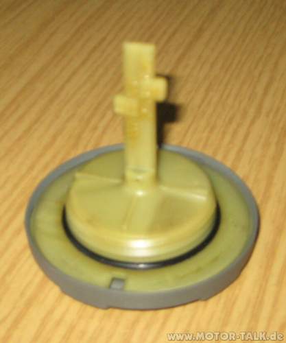

Hat mir doch keine Ruhe gelassen, Bild vom Deckel anbei.
Schlage vor, erst einen neuen zu besorgen und dann den alten vorsichtig im warmen Zustand lösen. Noch ist wohl der Behälter bei Dir dicht, da nur der graue Deckel auf- und abgesprungen ist. Meiner ist dreiteilig, Grauer Deckel, naturfarbenes Verschlussteil mit Mess-stab und ein O-ring.
Hydraulikdeckel
Hallo Austria_VAG,
wenn Du Dir einen neuen Deckel besorgst, frag doch ob der neue Deckel
mal eben eingebaut werden kann. Meistens sagt der Freundliche: "Ja natürlich,
das gehört zum Service". Dazu muss der Freundliche den alten Deckel ausbauen.
Wenn er ihn nicht losbekommt ist das sein Problem.
Der Peilstab unter dem Deckel hat übrigens mehrere Markierungen für unterschiedliche
Temperaturen.
Ich habe mir 10 ml 2-Takt-Öl besorgt. Werde bei Gelegenheit 10 ml von dem Lenkgetriebeöl
absaugen und mit dem 2-Takt-Öl wieder auffüllen. Mal schauen ob das quietschen dann weg geht.
Freundliche Grüße
Arnd
