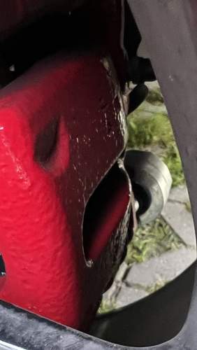

Ich hab Samstag meinen Facelift GTI abgeholt und heute beim Radwechsel gesehen, dass die Tilgergewichte scheinbar ab Werk verbaut werden.
Problem: Meine Bremse quietscht beim Rückwärtsfahren des Todes! Hat jemand ne Idee wie es bei dem Thema weitergeht? Hab im Autohaus heute niemanden ans Telefon bekommen…
Erstmal richtig einbremsen 🙂
meiner quietscht immer noch manchmal beim Rangieren. Muhen halt nicht mehr. Unter welchen Umständen das passiert konnte ich nicht festmachen.
