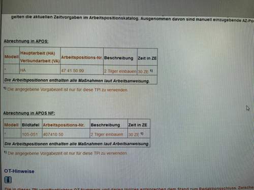

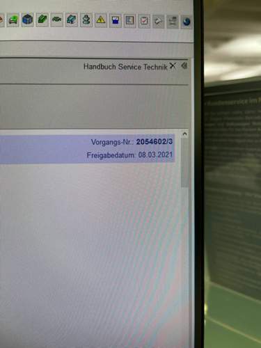

@Volkilein schrieb am 17. März 2021 um 11:40:23 Uhr:
Habe gerade mit meinem Händler telefoniert. Angeblich hat VW am 13.03 die TPI zurück gezogen weil die Tilgergewichte nicht zielführend sind. Somit wurden meine wieder abbestellt. Ich habe so die Nase voll von dem Quatsch!!!
Jetzt (19.03.2021 08:58 Uhr) TPI vorhanden, Gewichte bestellbar. Alles genau wie seit 08.03.2021!
Ich fall vom Glauben ab. Hab in einem Anderen VW Autohaus was bestellt. Ich frag da mal am Montag ob die den Vorgang kennen
Bei mir auch seit gestern Ruhe! Es ist wirklich total ungewohnt weil man bei jedem Rückwärts fahren damit rechnet dass es gleich muht und quietscht. Ich hoffe damit hat sich das Problem endlich für immer erledigt..
Bei mir genau so. Seit Mittwoch die Gewichte drin und es herrscht Ruhe.
Und nicht einen Cent dafür bezahlt. Auch mein freundlicher zeigte mir die neue tpi
