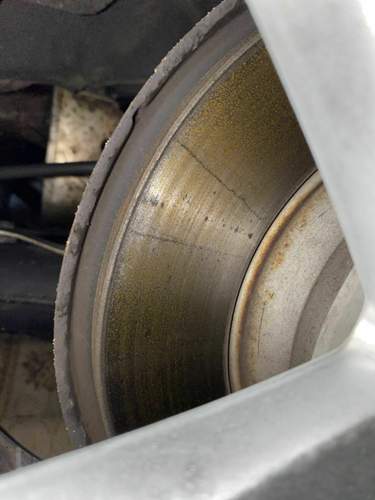

Also bei meinem sehen die Bremsen mittlerweile wieder so aus... 🙁 echt übel... wie gesagt wenn ich das mit den Brembo vom Touran vergleiche...

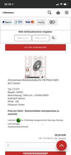

Ich steh jetzt auch kurz vorm Austausch der hinteren Scheiben (CoatZ v. Zimmermann) und ATE Ceramics-Beläge. Hoffe , dass ich noch zwischen den Feiertagen nen Termin bekomme. Werde aufjedenfall berichten.
Kann es sein, dass die coat z nicht die richtigen Scheiben für den GTI sind? Die richtige PR-Nr. ist wohl 1KE für hinten und laut Zimmermann Internetshop wäre das dann nur die Scheibe mit Art-Nr. 600.3263.20.
Weiß jemand, welche die Richtige wäre?

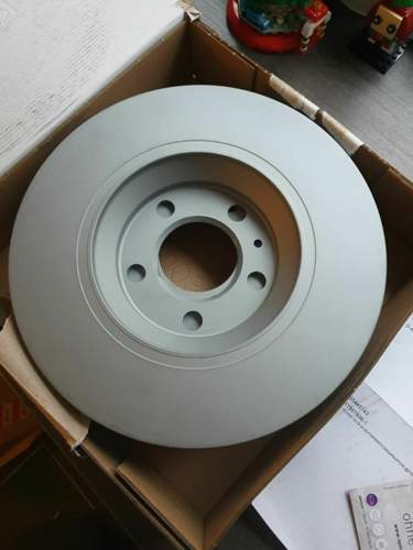

@ longpete
Habe die CoatZ seit Oktober verbaut und auch die gleiche Nummer auf dem Karton, sind die richtigen . Wenn du magst mach ich Fotos. Im Karton hab ich die alten Original Scheiben drin.
Hier die Bilder
Nur der Karton sieht bei mir anders aus.
Nummer ist aber die gleiche. Auch direkt für VAG ausgewiesen.
Scheibenart Massiv
