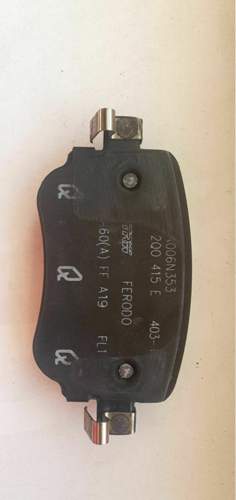

Ich hab mir heute mal die Mühe gemacht und die hinteren Bremsbeläge ausgebaut. Nach nicht mal 6000Km sehen die ganz schön mitgenommen aus. Die obere Kante war an allen 4 Belägen ausgebrochen. Ich habe das jetzt mal wie früher angeschrägt. Vielleicht bringt es was.
Diesen Müll (sorry) gegen einen wie bereits von mehreren Usern empfohlenen Belag ersetzen und du hast Ruhe in der Kiste . Die Beläge sehen für 6000Km und ich vermute nicht extreme Fahrweise einfach Sch.... aus :eek:
Das kostet nicht die Welt und du hast wieder Spaß am kleinen .

Bei mir sahen die originalen nach 1500 km und 2 Monaten so aus( abgebrochene Kanten ). Wurden vom freundlichen gewechselt. Das quietschen hatte ich schon nach 1000 km.
Die gewechselten Beläge die dann gegen die ATE‘s ausgetauscht wurden sehen hingegen noch gut aus nach ca. 5000 gefahrenen Kilometern. Hab mir die alten Scheiben und Beläge mitgeben lassen.
Wenn das Quietschen wieder kommt werde ich die Beläge gegen Markenware ersetzen.

Hier mal die originalen Beläge und Scheiben, nach dem Wechsel hab ich sie ja mitgenommen.
Beläge ca. 5000 km und Scheiben ca. 6500 km gefahren.
Es gibt nicht den VW Erstausrüster
Was heißt das? Bei mir sind original Ferodo Bremsbeläge verbaut. Also ist Ferodo doch Erstausrüster, oder?
Ferodo
Nein, es gibt mehrere Zusteller für die Bremsen, genau so wie für viele anderen Komponenten (Radio, Reifen etc)
@Volkilein schrieb am 20. Dezember 2020 um 09:31:07 Uhr:
Ferodo
Da steht TRW drauf, meine Firma, heisst heute ZF. Kommen aus Kobenz bzw sind dort engineered worden.
