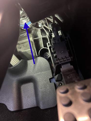

Ich hab, wie weiter oben beschrieben, nach mehreren Werkstattbesuchen das Problem lösen können. Der in meinem Video gezeigte Faltenbalg beinhaltet ja die Schubstange, welche durch Betätigung des Pedals in den Bremskraftverstärker eingedrückt werd.Diese muss mit einem Spezialfett gefettet werden. Ich hab dazu mit dem Werkstattmeister der MB NL länger diskutiert. Es darf wegen des EPDM vom Balg nur geeignetes Fett verwendet werden. Bei mir ist es das LIQUI MOLY Silicon-Fett transparent | 100 g | Schmierfett | Art.-Nr.: 3312. Von MB gibt es dazu keine Infos. Meine getauschten Teile wurden übrigens zu MB zur Untersuchung eingesendet. Der Fehler war dort reproduzierbar.
Ich hab dann mal die Maße von der Mechanik im Bereich Pedale genau abgemessen und in Autodesk Inventor übertragen und die Bewegung simuliert. Ich bin zum Ergebnis gekommen, dass die Achspunkte nicht passen und die Schubstange nicht Lotrecht in den Bremskraftverstärker eingeführt wird. Dadurch wird auch das Fett auf der Stange an bestimmten Stellen übermäßig abgezogen. Möglicherweise durch Fertigungstolleranzen tritt dieses Problem nicht überall auf.
Seit 1 Jahr ist jetzt Ruhe.

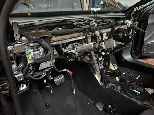

Nachdem mein Auto nun seit einer Woche wegen des Bremspedals in der Werkstatt steht, bin ich dort hingefahren um mir das „schlechte“ Stück mal anzuschauen.
Tatsächlich haben sie eigentlich alles ausgebaut, was man ausbauen kann.
Ist das noch normal für ein Bremspedal?
Ich bin zwar nicht vom Fach, aber dass sieht mir eher nach einem Aprilscherz aus..😰 Also bei mir ist schon länger Ruhe nach einem kurzen Aufenthalt bei meiner NL und Tausch des Hauptbremszylinders..
@A250_W177
Stimmt, nur nicht das Pedalwerk für das Bremspedal. Oder ist schon das neue Pedalwerk verbaut? 😁

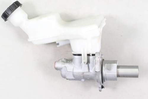

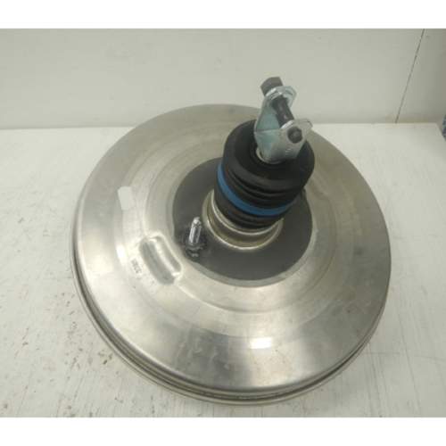

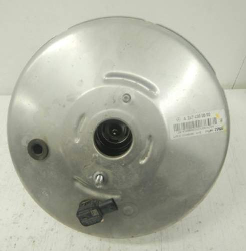

Allgemein wird der Hauptbremszylinder im Motorraum, an den Bremskraftverstärker angeschraubt. Die Druckstange des Bremskraftverstärkers wird dann, durch eine Öffnung in der Spritzwand, in den Fahrzeuginnenraum geführt und mit einem Bolzen mit dem hängenden Bremspedal verbunden.
https://images.app.goo.gl/XsG7Lt9MsXvKr4t48
wer_pa
@A250_W177
Bremskraftverstärker und Hauptbremszylinder wurden angeblich schon getauscht (soll laut Serivceverater ein Teil sein, was ich denen nicht glaube)
Ein Teil ist es bautechnisch nicht, da der Hauptbremszylinder als Einzelteil stets auf den Bremskraftverstärker aufgeschraubt wird.
Ich glaube aber keinesfalls, dass bei einem Defekt des Hauptbremszylinders, auch der Bremskraftverstärker (BKV) zwangsweise mit ausgetauscht wird.
Frage:
Erfolgt die Reparatur im Rahmen einer Garantieübernahme?
Bild 1 = BKV Druckstange, die im Fahrgastraum mit dem Bremspedal verbunden wird.
Bild 2 = BKV Anflanschbereich für den Hauptbremszylinder im Motorraum.
Bild 3 = Hauptbremszylinder im Motorraum inkl. Bremsflüssigkeitsbehälter.
Bild 4 = BKV und Hauptbremszylinder
Bildquelle:
https://de.m.wikipedia.org/wiki/Bremskraftverst%C3%A4rker

Sorry aber das kann ja nicht im Sinne des Erfinders sein das man wegen einem Bremspedaltausch oder Hauptbremszylinders (der sich im Motorraum befindet und bei mir das Geräusch verursachte) das halbe Auto zerlegen muss und ist auch sicher nicht notwendig. Ernsthaft, das sollen die dir mal erklären was die da machen, das gibt’s ja gar nicht????
@cbrbob
Das Problem wird höchstwahrscheinlich durch das mechanische Pedalwerk verursacht. Dieses sitzt relativ hoch, hinter der Armaturentafel. Wenn, aufgrund des reklamierten Geräuschbildes, ggf. weitere Schäden z. B. an dem BKV und dem Hauptbremszylinder festgestellt wurden, wird eben alles erneuert.
