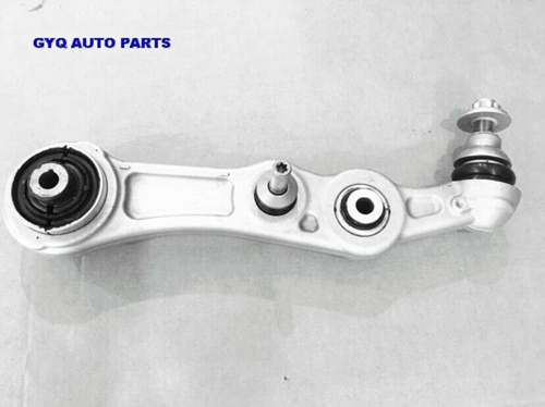

Siehe Bilder
Der Lenker kostet je nach Rabattstufe bis zu 400 Euro (glaube ich)
Austausch:
Auto auf die Bühne
Rad runter
Unterfahrschutz lösen
3 Schrauben am Federlenker lösen
Lenker entfernen
neuen Lenker einsetzen
Unterfahrschutz ran
Rad rauf
Spaß haben.

@Mbktor schrieb am 2. April 2019 um 07:59:17 Uhr:
Quietscht es auch beim Einfedern? Ich hatte die Geräusche beim Einfedern und Lenken (wie im Video), bei mir lag es an den Federlenkern (links schlimmer als rechts). Wurden auf Kulanz (50 %) bei MB getauscht. Geräusche sind jetzt komplett beseitigt. In anderen Threads wurde auch häufiger das Fetten / Einsprühen der Federteller genannt, am besten mal dort nachlesen (bei mir hat es allerdings nicht geholfen).

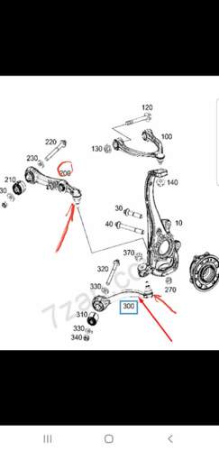

Habe exakt zu 100% das gleiche Problem was sind Federlenker? Querlenker eventuell eine Teilenr? bei mir ist das auch vorne Links

Teilenummer müsste die A2053306201 sein. Die Teile kannst du unter dieser Nummer auch beim Onlineshop für Originalteile von Mercedes finden.

Thank you have you part number?
The part number is a2053305801
@fajko schrieb am 10. April 2019 um 19:59:55 Uhr:
an this partnumber maybe?
Yes,the both arms.

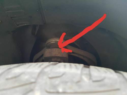

Hallo. Ich würde es demnächst mit der Spritze ausprobieren.
Kann mir einer sagen ob das auf dem Foto die korrekte Stelle zum Einspritzen ist?
Die Frage ob es diese Kugelgelenk ist, welches die Geräusche verursacht.
Wenn ja, dann ist es die richtige Stelle.
Aber das Loch gut verschliessen.
Hab schon mal so ein Loch mit einem Fahrradflicken verschlossen. Den Flicken
klein halten.
Einspritzen hier

@fajko schrieb am 12. April 2019 um 19:04:09 Uhr:
Einspritzen hier
hab das vorgestern versucht leider ohne Erfolg immer noch laut wie Sau werde die Tage das wechseln lassen und fertig
