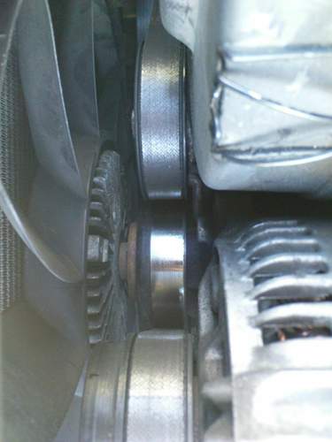

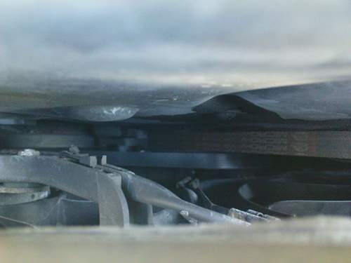

Hallo also war heute beim Bosch Service um meinen Fehlerspeicher auslesen zu lassen.
Er macht das Auot an und es quitschte wieder wie die hölle, hat er sich erstmal reingesetzt und angefangen den Speicher aus zu lesen.
Ich schaute dann vorne mal so rein bei offener Motorhaube.. Da konnte ich sehn das der kleine Riemen immer blockierte, der Meister aus der Werkstatt meine aber danach aber nach dem er sich das angesehen hat das nicht beim kleinen unten sondern oben die grosse spannrolle leicht schief ist. Ich weis aber das wenn ich die Klima ausmache das Geräusch sofort weg ist ? Wie hängen die beiden den zusammen ?
Werd morgen mal ein bild machen 🙂 Kann da nix sehen ob da was schief ist.
Gruss Andy
Hi Leute hier mal die Bilder ...
Also die gemeinte ist die oberste die direkt vorm Motor sitzt.
Ist aber richtig fest und so schief sieht das jetzt nicht aus.
Meiner ansicht nach sitzen die Rollen in einer Flucht ( auch wenn ich mein Handy schief gehalten habe )
Den untere hab ich nicht draufbekommen 🙁
Werd mal gucken ob ich den kleinen mal ordentlich gespannt bekomme.
Weis vielleicht jemand ob der kleine in der Führung bis zum Ende muss um optimale Spannung zu haben ?
Danke erstmal .. Gruss Andy
