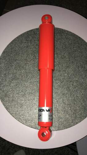

Hallo zusammen, habe 2 neue Stoßdämpfer (Koni in rot) gekauft. passende Schrauben zu finden war (für mich zumindest) nicht so einfach oder ich habe mich dumm bei der Suche angestellt :-)
Frage nun brauche ich auch die "Hüllen" neu?
Termin zum Einbau der Stoßdämpfer ist 22.03., werde dann mal Bilder posten, falls Ihr es interessant finden solltet.
Danke nochmal für die guten Tipps !

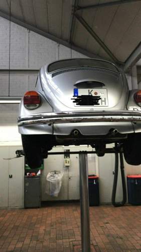

ich durfte ne Hebebühne nutzen es hat allen unproblematisch funktioniert.
Seit dem Einbau ist das quietschen ca 80% weniger geworden ist.
Denke das andere quietschen wird dann von den Drehstablager sein oder?

Und? Bist Du immer noch bei den verbliebenen 20% Quietschen oder ist es wieder vollständig da?
Bei meinem war es nach dem Getriebewechsel schlagartig weg, kam dann aber wieder. Genauso nach Fahrten im Regen übrigens.
Eine kurzfristige vollständige Entlastung der Achse kann es vorübergehend verschwinden lassen, aber das Aufatmen währt nicht lang.
