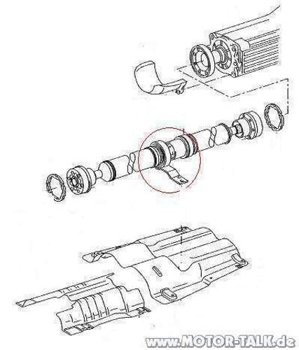

soooo hab jetzt mal hinten die räder beide runter gemacht und geschaut, also für mich sieht das alles ganz gut aus... also reifen wieder drauf und gefahren diesmal mit offener tür ^^ und so klingt es fast als entsteht das gequitsche eher mittig unterm fahrzeug...
Hmm, da müßte irgendwo das Torsen-Ausgleichsgetriebe sitzen, da kenne ich mich aber nicht mit aus. So langsam denke ich das ein Besuch in einer Werkstatt nötig wird - wir kommen ja irgendwie nicht weiter...
Dann musst du mal auf eine Grube !
Da sind diverse Steinschlagschutzbleche, vielleicht ist eins verbogen und schleift an der Kardanwelle oder der Lagerbock bzw das Lager läuft trocken !
Bild dazu heute Abend !
Ja ich fahr morgen mal zum freundlichen... mal sehn was der meint...
trotzdem danje für eure hilfe.. Werd dann berichten was es ist 🙂

Ich hab da mal schnell was gemalt... 😉
So sieht es unten drunter aus... der rote Kreis kennzeichnet eine Lager (Lagerbock) ... die Blecke darunter sind Steinschlagschutz
Kardanwelle1
Oha sehr begabter maler, respekt 😉
Die nehm ich glaub mit zum freundlichen 😁

😁 VORSICHT ...ich könnte sein System besser bedienen als er.... unter Umständen ! 😉
Aber Du kannst sehen was ich meine ?? Der Bock sitzt fast mittig unterm Auto ! Dieser muss bei Reperaturen auch korrekt eingerichtet werden sonst gibt es vibrationen wie ungewuchtete Räder und alle suchen sich nen Wolf danach ! 😁
In den Bleche könnte was drin klemmen... stöckchen... was weiß ich- das zu solchen komischen Geräuschen führen kann...
Immer schwer zu sagen ohne es selber zu hören......
mfg Senti
Ja glaub weiß was du meinst hab heut mittag ma druntergeschaut als er aufgebockt war hätt ichs da scho gewusst hätt ich dort genauer geschaut...
