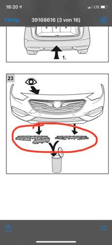

Und was hat das mit der AVZ zu tun? Wird das Kühlwasser darüber erwärmt? Es kann ja max sein, dass ein anderer Kühler dadurch verbaut ist. Aber der müsste dann eigentlich besser und nicht schlechter kühlen.
Ein Insignia ohne Anhängerkupplung, je nach Motorisierung hat „Ich nenne es mal Luftleitbleche“ verbaut. Dadurch wird nicht der gesamte Kühler mit Luft umströmt. Sondern nur der Teil, indem sich kein „Luftleitblech“ befindet.
Ergo ist die Kühlleistung geringer und die Betriebstemperatur wird schneller erreicht.
Siehe Anhängerkupplung nachrüsten.

Denke da steht die Antwort drin. Verantwortlich könnte wie schon vermutet die neue Luftführung sein. Mehr Last = höhere Temperaturentwicklung. Geringer Volumenstrom durch den Kühler = geringe Kühlwirkung. Vielleicht wird zusätzlich noch der Wasserkreislauf anderes geschaltet, sodass das Kühlwasser beim Kaltstart lediglich im Block und Kopf zirkuliert - das wäre aber reine Spekulation.
