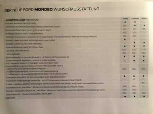

Ist halt schon irgendwie frustrierend . . .
Habe auch eine Preisliste von 8/14 in der bei LED eine Waschanlage gelistet ist die es aber in Serie nicht gibt.

In der August-Liste aus Österreich stand auch im Zusammenhang mit dem Ausparkassistenten die Querverkehrswarnung, in der deutschen nicht. Ist schon irgendwie sehr unbefriedigend.
Vom Händler bekommt man keine Info bezüglich der Querverkehrserkennung, da sind die zur Zeit anscheinend überfragt. Komisch das es anscheinend kein Einstellung etc. gibt, wo es doch auf einer Ford eigenen Seite nachgelesen werden kann.
