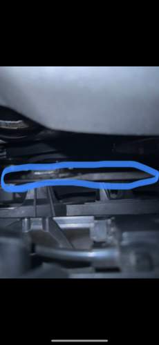

Kann mir jemand anhand der Bilder (einmal mit farbiger Markierung und einmal ohne) sagen, um welches Bauteil Bezeichnung und oder Teilenummer es sich handelt?
Ich finde leider nichts. Es handelt sich wohl um ein Aluguss? Bauteil.
Die Sicht auf den Bildern ist etwas unscharf zwischen Motorabdeckung und Frontstossstange gemacht.
Der Motor ist der bitdi falls das eventuell von Relevanz ist.
Vielen Dank im Voraus :)

Das könnte die Drehmomentstütze sein, siehe Pos. 17-22:
https://audi.7zap.com/.../

Vielen Dank. Jetzt komme ich um einiges weiter! :)

Bei meinem Auto wurde beim Tausch der Lichtmaschine der Träger beschädigt, bzw ist gebrochen und nun wollte ich nach dem Ersatzteil Ausschau halten. Außerdem wollte ich wissen was das Teil kostet, egal ob neu oder gebraucht.
Falls du weißt, wo ich das Teil in gebrauchten aber guten Zustand bekommen könnte, wäre ich dir nochmals sehr dankbar :)
Alles klar, jetzt weiß ich, worum es geht. ich kann dir leider keine Adresse nenn, wo man sowas gebraucht bekommen kann. Frag doch mal beim @um die Ecke nach. Ich kann mir auch nicht vorstellen, dass es neu sehr teuer ist.

Gebraucht würde ich sowas nicht kaufen. Man weiß nicht ob das Ding aus dem Schlachtfahrzeug schon einen Frontklatscher hatte. Neu kostet es ca. 230€.

Da habt ihr Recht. Ich werde es auch neu verbauen, jedoch hat es mich interessiert :)
