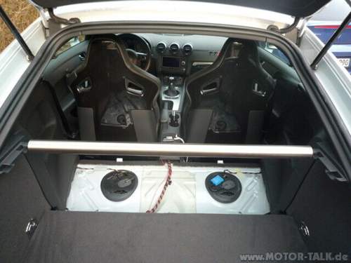

wo bekomm ich so eine Querstrebe mit Trennetz ala TT Quattro sport
her ??

Bild sieht nach nem 8J aus, des ist der Bunte (Blau, Orange) von irgendeinem Audi Chef....
mich würden die Preise / Teilenummer auch interessieren....

das ist der TT vom Michael Dick, Chef technische Entwicklung Audi AG.
Nachzulesen bei:
http://www.tts-freunde.de/board/index.php?page=Thread&postID=46621
Querstrebe ist in Etka verfügbar. einfach mal beim :) nachfragen oder halt direkt bei der Quattro GmbH.

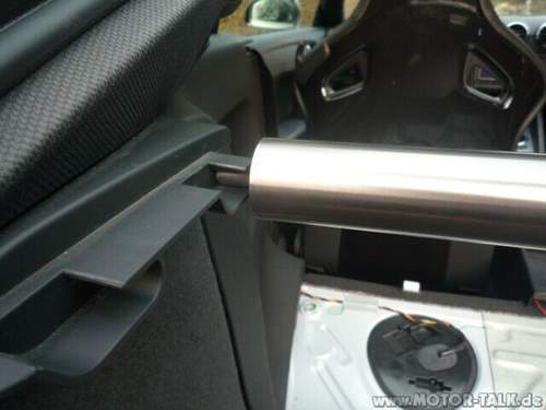

Habe jetzt mal nen neuen Thread eröffnet, da evtl. von einigen Interesse an so einer Strebe besteht.
Bilder und Details findet ihr hier:
http://www.tts-freunde.de/board/index.ph…51453#post51453 (auf der 6.Seite)
Die Strebe kostet 90€ inkl. MwSt + Versand (die Versankosten muss ich noch abklären)
Sie ist in gebürstetem Edelstahl und mit nem Rohrdurchmesser von etwas mehr als 42mm (42,xx)!
Falls wirkliches Interesse bestehen sollte, medet euch;)
Kontaktdaten werden dann per PN augetauscht.
Wer die Strebe vorher mal in Natura sehen will, kann auch zu mir nach Mettmann kommen
Ich habe mir jetzt zum Vergleich auch eine Strebe aus Alu machen lassen.
Die ist doch wesentlich leichter und sieht auch besser aus, ist etwas heller.
Werde Ende nächster Woche meinen Heckumbau reinstellen und mich danach um Versandkosten und die Preise nochmal kümmern, vielleicht macht er
die ja doch noch was günstiger;)
Ihr könnt euch ja dann nochmal das fertige Resultat angucken!
Ich bin auf jeden Fall dran an der Sache :D

Also die Abdeckung für die Stelle wo die Sitze waren gibts nicht.
Ist Handmade.
Die Strebe gibts im ETKA, ist aber sündteuer.
Hab ich schon mal vor einiger Zeit nach geschaut. Strebe mit Rosetten und Netztrennwand sowie allem Kleinmaterial und Klimbim...so ca. 450 bis 500 Piepen....je nachdem wieviel Originalteile man holt oder was man alles selber zum anpassen auf 8J bastelt.
am 4. April 2010 um 20:59
Na dann viel Spaß beim basteln.
Der 8J hat nämlich die Sitzverrieglung unten und der 8N oben wo beim Quattro Sport das Alurohr eingehängt wird.
Hab 2 Tage an dem Umbau rumgedocktert.
Die Rosetten sind neu gedreht worden da der 8J ca. 2cm mehr Durchladebreite hat.
Netzbefestigung am Boden konstruiert und gebaut, genauso den Halter hinter der Seitenverkleidung (Seitenverkleidung muß auch bearbeitet werden sieht man aber unter der Rosette nicht).
Wenn man das Rohr oben in die Aufnahme der Hutablage einhängt ist das Netz zu kurz und bei nem Unfall möcht ich nichts im Kofferraum haben weil die Kunstoff Aufnahmen krachen doch schon wenn man sie nur schief anschaut.
Naja und zum Schluß noch ne Ablage gebaut als Ersatz für die Rücksitzbank.
Hab damals den kompletten Satz für den 8N bekommen zum ausprobieren, hätte glaub ich ca. 800€ gekostet, aber was macht man nicht alles für unseren TE Vorstand.
