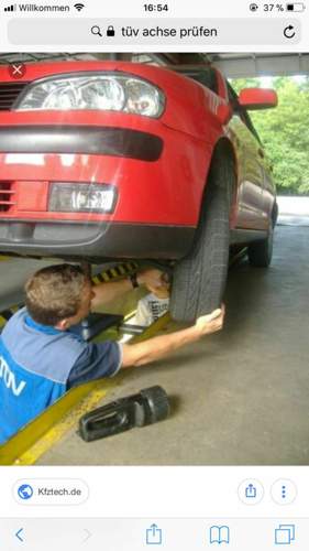

Ja du solltest sehr dringend und direkt zum TÜV. Bild ist von Google. Der Prüfer kann das Auto hin und her bewegen und haben auch einen Prüfstand für Stossdämpfer. Achtung nicht jede Filiale hat das. Ruf vorher an am besten. Alles gute !

Deshalb ja einen Stossdämpfer test, damit du und auch wir mehr wissen!
Aus der Ferne kann man keine Diagnose dafür geben. Wie weit ist die nächste Station entfernt zu dir ?
Würde nur zum Prüfer fahren, und keine anderen Fahrten solange.
