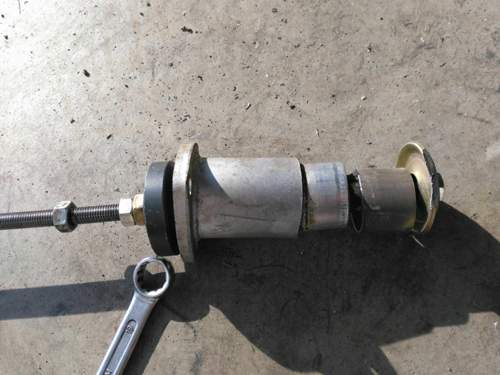

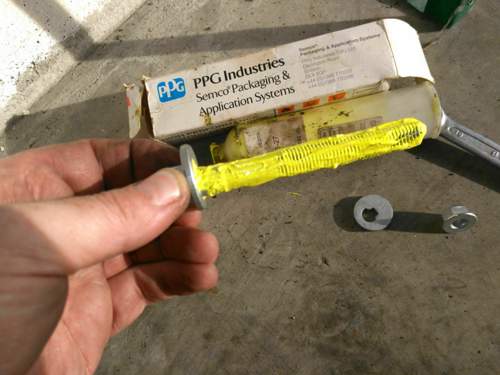

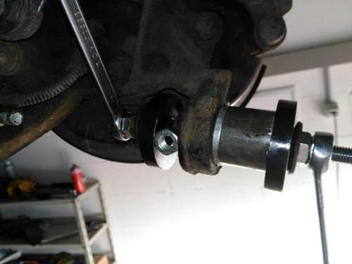

So .... gestern "fast" fertig geworden ... alle Lenker und Buchsen neu ... ... Schrauben 100er Excenter mit Muttern und U-Scheiben für 33€ :eek: vom FOH.
geklapper ist nun weg ... ich kann aber keine Buchse benennen die die Ursache gewesen wäre ?!!?
Habe aber auch noch die Buchsen für die Längslenker liegen, aber da hatte ich gestern keine Lust mehr ... mache ich nächste Woche mal noch ... und dann gehts zur Achsvermessung .
Sturz habe ich exakt wieder eingestellt bekommen, bei der Spur hatte ich n Denkfehler :D
Sturz vor Abbau der Räder von unterer Felgenkante schräg nach oben zum Achsträger(Fixpunkt) gemessen und so auch wieder eingestellt (Auto angehoben ... )
Spur hatte ich von Felgenkante zum Längslenker gemessen, aber der wandert beim verdrehen der Spur ja mit... ist kein Fixpunkt ... da hatte ich nicht aufgepasst :rolleyes:
Wer sich da also vorn oder hinten eine Fixpunkt sucht und zur Felgenkante misst , sollte die ursprüngliche Einstellung wieder hinbekommen ...
Kosten :
Bananenlenker oben 40€
Spurlenker Febi mit Schrauben 75€
Powerflex großer Lenker innen 69€
Buchse großer Lenker aussen Febi 30€
Schrauben großer Lenker innen FOH 33€
Stabiverbinder JP-Group 30€
Die Excenterschrauben waren ausnahmslos festgegammelt, Einstellung der HA wäre also unmöglich gewesen ( nach 8 Jahren und 140000km) Mussten also mit Flex und dünner Scheibe durchtrennt werden . Neue Schrauben also mindestens mit Fett im Bereich der Hülsen tränken um das zu vermeiden . #
Nun habe ich noch die Längslenkerbuchsen von TRW für 30€ die noch rein müssen .
Also Summa Sumarum 307€ und sicherlich 6- 8h Eigenleistung, jedoch ohne übertriebenen Arbeitseifer ... aber mit Hebebühne , 6T Presse, und auch sonst allen möglichen Hilfsmitteln einer Werkstatt.

Respekt! In den 6- 8h Eigenleistung ist aber die Zeit für die Internetrecherche und Teileorganisation nicht ingebriffen, oder?:D
Schreib doch bitte mal, wenn Du bei der Vermessung warst, ob Deine Sturzeinstellung so gepasst hat. Würde ja eh nur funktionieren, wenn es vorher auch in Ordnung war. Also kein Weg für mich.
ich denke mit Sturz das passt, l+r hatten absolut identisches Maß :) (mache ich bei meinem Golf1 schon lange so :) )
Die Internetrecherche lag sicherlich beim doppelten Zeitaufwand .... :D
