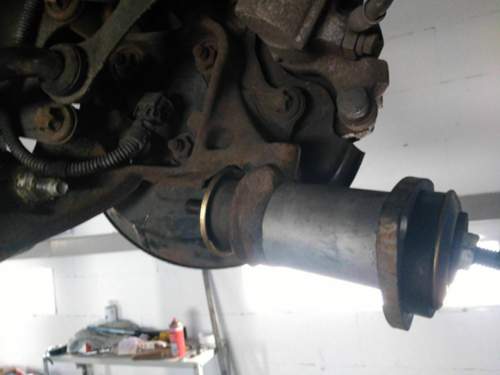

Hallo an alle, ich habe Querlenkerlager hinten unten innen für Opel Signum Vectra-C gekauft. Hat jemand schonn die Lager selber getauscht oder muss ich unbedingt in die Werkstatt. Bei mir ist die Einstellschraube fest die muss ich abflexen.

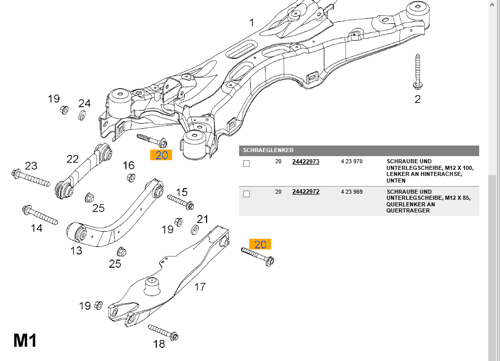

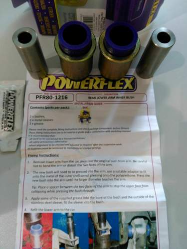

Das sind die Lager vom unteren Querlenker innen . Da wo Schraube 20(die rechte ) im Bild durchgeht . Die Lager gibts auch von Powerflex ( aber teurer) .
Neu müssen Schraube 20 mit 21 und 19 und 20 und 24 und 19, da ist aber ein Fehler im Programm, das sind 2 verschieden Lange Schrauben ... !!!!! also nicht dieselben.
Die anderen Gammeln nicht wirklich fest .
Man kauft also diese Schrauben, Scheiben und Muttern je 2x , das og. Lager 2x
Die Lenker 22 und 23 komplett (je 2x)(wobei dort je nach Lieferant schon obige Schrauben dabei sein können ....)
Las Lager 5 2x für unten aussen
und wer es komplett mag auch noch die Buchse 10 (2x) die waren bei mir noch tadellos, aber wenn man schon mal dabei ist ......

Die 85mm Exzenterschraube passt beim Spur-Lenker .. wenn die lange dabei ist, dann passt die beim Sturz-Lenker.
Ist natürlich nicht wirklich toll wenn man denkt, da hat man das richtige Paket gekauft und gerade alles zerlegt.
Die vorher fehlende Mutter scheint jetzt ja auch endlich im Paket zu sein.
Denke Febi wurde da mittlerweile auch mehrmals drauf hingewiesen, damit die endlich die richtigen Teile beilegen.
Beim FOH gibts da wie erwähnt auch Probleme, weil im ecat es nicht so ganz ersichtlich ist welche Schraube man da bekommt. Ist beides scheinbar unter der gleichen Bildnummer verlinkt.
(siehe Bildanhang!)

Heute kamen die Powerflex von AMAZON : https://www.amazon.de/.../ref=sr_1_1?...
war der günstigste Preis den ich finden konnte und es sind 2 Stück 🙂

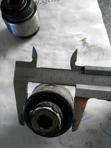

bei mir waren eigentlich noch alle Lenker OK, platt ist die Buchse unten aussen im Alulenker.
Habe ich mit 12er Gewindestange, 2 Platten aus dem Radlagerwerkzeug und 2 Rohrstùcken ausgepresst.

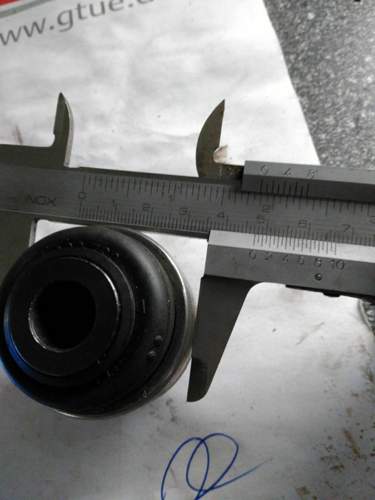

Neue LEMFÖRDER 33907 01 dann einpresse wollen ... kläglich gescheitert und 2 Gewindestangen gekillt :O.
Nachgemessen, alte Büchse 45 mm, neue 47mm die in ein 44,x Loch soll... die geht da niemals rein.
hat hier schon jmd die Lemförder verbaut?
welche habt ihr genommen die auch passten?
Jetzt ist erstmal die alte kaputte wieder drin....
gerade nochmal gegoogelt
Lemförder gibt die mit 47,25 mm an
Meyle nennt 45 und Febi 45,5
Wie soll die Lemförder mit fast 3mm Übermaß da reingehen???
Wirklich schade, da es auch nicht einfach ein Gummilager ist, sondern auch ein UniBal Gleitlager drin verbaut ist...

moin, ich habe letzten Samstag die Meyle 6140420005 verbaut, Febi 24221 wäre auch passend, die sind auch mit 45,5mm angegeben.
Die Lemförder 33907 01 sind falsch. da steht eindeutig: "Hinterachse oben beidseitig"
Mea culpa.... :O
ich brauche natürlich die untere ... da habe ich mich wohl verguckt :/
Hat mich gestern Abend locker 2h gekostet....
chice ich werd alt.... jetzt hab ich schon so geschaut und gefragt....
Danke Jungs....
habe gerade nochmal geschaut und nun weiß ich auch warum mir das passiert ist .
HAtte bei Mister-Auto nach den Teilen geschaut und eine von Delphi gefunden die auch mit unten aussen angegeben war . Direkt drüber war aber die Lemförder mit gleicher Optik und Abmessungen und da habe ich kurzerhand diese gewählt, da Lemförder mir ein Begriff ist und die Teile ok sind die ich da kenne ....
Tja .... reingefallen .

Da wirds auch weiter lustig .
Sturzschraube Nr. 20 M12x100 mm 24422973
Nr. 21 die Excenterscheibe dazu 24428132
Mutter ?!?! nehmen wir mal die 19 direkt drüber M12 90576123 NML 1094488 verwenden
Wenn Du aber nach 1094488 suchst, findest Du eine M10 Mutter !!!!!!!!!!!!!!!!!!!! ich krieg gerade Puls !!
Gerade mit Opel telefoniert und bestellt .... bin gespannt 🙂

Da hat Ecat es besser dargestellt :
http://ecat24.com/opel/catalog/part/1/41/492/4414/41573,41570,41572/ aber dafür ne falsche Mutter als Ersatz gelistet ....
