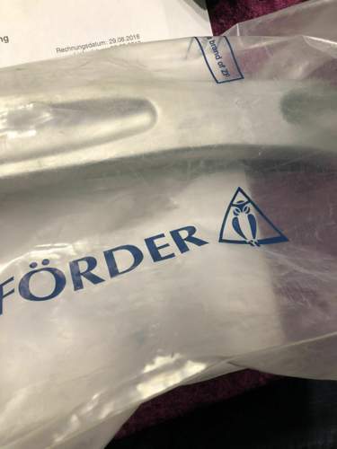

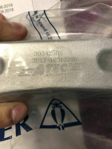

WAS IST DAS ?!?!
ATEC Germany Querlenker in Lemförder Tüte... vom Ersatzteilhändler... nicht von irgend nem Quacksalber bei ebay, der einfach neu verpackt hat.
Beim Support von ZF(Lemförder) hat man das auch noch nicht gehört, der schrifliche Support an den ich verwiesen wurde antwortet einfach nicht.

Wie sah denn der Karton aus? Auf den Querlenkern muss das Lemförder-Logo sein und eine kleine Stelle, an der das Audi-Logo entfernt wurde. Sieht immer so aus, als wenn die es mit einer Flex weggeschliffen haben, da das Logo nicht drauf sein darf, wenn man über den Zubehörhandel Lemförder bestellt. Du kannst ja bei deinen Gucken, wo das Logo sein müsste. Ich meine, dass die Teilenummer von Audi trotzdem auf den Querlenkern von Lemförder ist. Auf den ersten Blick sieht es danach aus, als wenn du die retournieren musst.
auf dem anderen sind die auch wie bekannt weggefräst... nur auf dem nicht... weil halt andere Marke... (gibt ja genug über ATEC)
bei den Koppelstangen/Stabis steht sogar die Audi Teilenummer drauf.
Als ich die bei mir neu gemacht habe, war überall Lemförder zeichen drauf und Audi weggefräst.
Hab die heute beim Händler geholt, und wol´lten die beim Kumpel eigentlich heute wechseln...
Dann muss das Teil wohl leider zurück zu den Händler, bevor man sich so einen Ramsch montiert und Lemförder bezahlt hat.
Ja das habe ich mir auch gedacht... werde da Montag mal vorbei fahren... wollte das hier nur mal mitteilen, damit alle die Lemförder kaufen mal genau gucken, dass sie dich keinen Müll einbauen...
Die Qualität und Verarbeitung ist auch ganz anders als bei den anderen Lemförder Teilen...

Ach übrigens, das neue Teil was uns der Händler organisiert hat, ist tatsächlich ein Lemförder Teil.
Frage nur wieso kommt da ein Atec Teil in die Verpackung... da wäre doch selbst der dümmste Fälscher zu schlau zu, es so auffällig zu machen.
Jedenfalls ist das (Falsche) Teil direkt wieder zurückgegangen zu ZF
