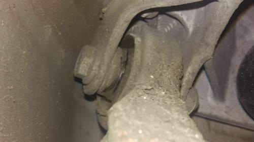

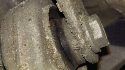

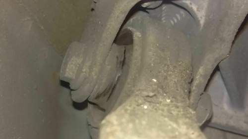

Hallo
Habe heute meine Sommerreifen drauf gemacht und mir mal die Gummis der Querlenker angeschaut und musste feststellen das die Eingerissen aussehen (siehe Bilder)
Ist das so normal oder müssen die gewechselt werden?
Klappern/Poltern habe ich nicht beim fahren müsste ihn aber wohl vermessen lassen da die Winterreifen innen mehr abgefahren sind.
Was würde so was kosten wenn man es machen lässt?
Maik
Achse
Achse1
Achse2
So ähnlich sehen meine auch aus. War im Oktober 2017 beim TÜV und der meinte dass die bald fällig wären.
Ob das so ist, kann ich nicht sagen. Von Oktober bis jetzt haben sich die Risse nicht „verschlimmert“ .
Also meine waren auch eingerissen wo ich beim TÜV war und er hat nichts dazu gesagt. Den test auf der Bühne mit hin und her und was noch dazu gehört hat er auch bestanden und er hat auch die ganze Zeit dabei angefasst wenn sie bewegt werden. Habe sie dann hinterher trotzdem von mir aus gewechselt.
Mein TÜV hat die beanstandet, als die etwas porös waren. Wenn du zur Achsvermessung fährst (bei VW ca. 180,-€, wenn man alles, bis auf die Vorspur einstellen lässt, was bei einem Sportfahrwerk eh nicht geht, da man da die Spurstangenköpfe nur ganz reinziehen kann, um Richtung Sollwert zu kommen), dann mache die mit, damit du nicht später ggf. nochmals vermessen musst. Besorge dir die Buchsen von Lemförder, oder frage bei Audi, was die kosten (von Lehmförder glaube ich 5-6,-€ pro Stück, 4 benötigst du). Der Austausch sollte mit geeignetem Werkzeug nicht mehr als eine Stunde pro Seite dauern, da man die fiese Schraube nicht lösen muss (ggf. die Werkstatt darauf hinweisen, denn sonst kann es auch wesentlich länger dauern, wenn die nicht raus geht und du bekommst eventuell ein neues Federbein verkauft). Rechnet man die Stunde mit 90,-€, dann warst du wohl mit rund 200,-€ dabei. Ich habe es selbst gemacht.
