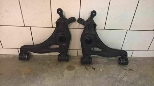

habe am unteren Querlenker die hintere Lagerbuchse kaputt und das beidseitig. Was muss man da ca an Aufwand und vor allem an Geld für die Reparatur einplanen?

eine frage, wie kommt man auf circa 700,- wenn beide querlenker ausgetauscht werden müssen, was kostet da genau was? ich schätze das zeug selbst auf circa 350-400 oder gibt es da ausführungen die noch teuerer sind? achso natürlich + arbeitszeit macht komplett 700, ich wundere mich bin aber nicht überrascht da ungeprüfte teile nicht in frage kommen.
ok die querlenker kosten jeweils 250,- daher der hohe preis. da ich immer zufrieden war mit meiner werkstatt muss ich es wohl so hinnehmen. die benutzen keine noname bzw ungeprüften/ebay billig teile und beziehen alles von einem bestimmten teilezulieferer.. falls jemand sich denken kann welcher zulief. das ist bitte den namen der firma posten.
Wenn, dann QL von Lemförder.
Die gibt es bereits ab ~170€ im Netz.
Ich baue keine anderen ein.
Die Spur muss danach ja auch wieder neu eingestellt werden. Das kostet auch nochmal Geld.
C180T-DSR, was meinst du mit geprüften Teilen? Die prüft keiner, selbst wenn ein Stern auf der Schachtelt ist.
Alternativ könnte ich auch generalüberholte Originalteile anbieten.
Dazu werden nur gut erhaltene Originalteile sandgestrahlt, neu lackiert, von innen versiegelt und mit neuen Buchsen von Lemförder wieder bestückt.
Der Stückpreis beträgt derzeit 90,-€.
das wäre auch meine vorstellung der lösung aber mechaniker will dafür keine verantwortung tragen bzw nicht mal einbauen, wenn aber eins von seinen bestellten teilen kaput gehen würde kann ich da immerhin ersatz verlangen.. und es gab bis jetzt keine probleme ..
Welche Verantwortung will er sich denn nicht aufbürden...?
Wo ist für ihn der Unterschied zwischen Neuteilen und aufgearbeiteten Gebrauchtteilen... Außer, dass er an den Teilen nix zusätzlich verdient.

ich würde von Lemförderer kpl.neue Querlenker einbauen...die W202 hatten innen im Bereich des Traggelenkes an der naht Rostprobleme wenn der abrostet fällt Dir das Rad raus...deswegen raus damit nach 20 Jahren und neu rein....VG Jürgen

Hallo, scheint wir sind da alle gleich unterwegs...auch ich betreibe Resourcenschonung mit meinem C200D, auch ich könnte mir einen neuen leisten und will aber nicht und ein 200D mit 75 Ps wenn die Karosse rostfrei ist, ist ein Auto fürs Leben.......wegen den Querlenkern wollte nur nochmal anmerken dass die gerne innen vorne am Gelenk rostig sind und ein Bruch hier kann fatale Folgen haben..ist ja beim W202 schon vorgekommen....ansonsten wenn die innen nicht rostig sind klar kann man nur Buchsen erneuern...
VG Jürgen
Wenn der Querlenker nicht krumm ist,dann würde ich nur neue Gummilager einsetzen ,denn warum soll man die alten wegschmeißen? Wer zwei linke Hände hat und nicht das richtige Werkzeug,der soll lieber komplett neue für 500 Tacken kaufen und die einbauen lassen.
