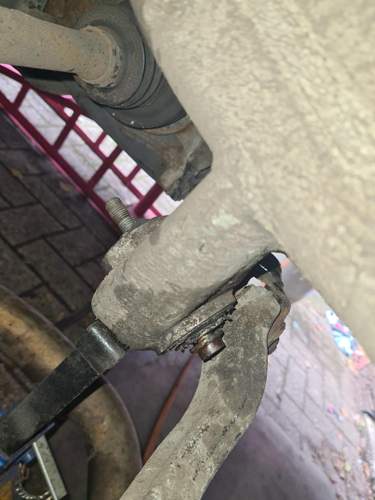

Das Drama geht weiter, die Schraube geht nicht raus, Ausbohren ging nur teilweise und sie rührt sich immer noch nicht wirklich. ( mit viel Kraft und Aufwand habe ich sie 1cm bewegen können, dann war Feierabend und nichts ging mehr).
Ich war bei einer befreundeten Mercedeswerkstatt..... ECHTE Spezialisten für 210er und 211er. Die kennen das Problem und sagten mir, dass man besser gleich die Buchse wechselt. Das dafür notwendige Werkzeug haben sie mir geliehen.

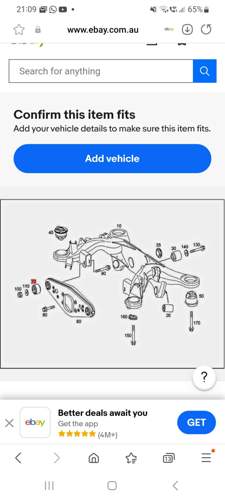

Nun die Frage.... passte diese Buchse(Nr 20 auf dem Bild)
https://www.autodoc.de/lemforder/1257557
Die Teilenummern von Schraube und Mutter(nicht auf dem Bild) würden mir auch sehr helfen.
Screenshot-20250710-210915-samsung-internet
Schau mal bei mb-teilekatalog . Info dort solltest du alle Teilenummern finden👍

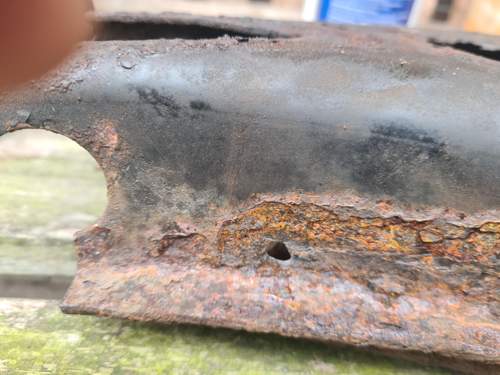

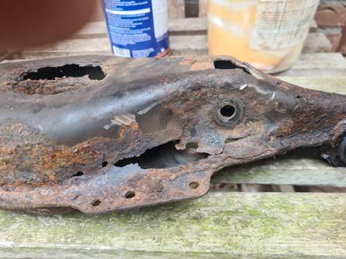

Weil die Ersatzteile auf sich warten lassen, habe ich heute bei meinem W211 NGT von 2006, 460.000km, die Verkleidung der Querlenker entfernt. Auch er hatte massive Rostschäden darunter, aber zum Glück keine Durchrostungen. Ich habe den Rost abgeschlagen, abgeschliffen und dann Mike Sanders mit einem Pinsel aufgetragen. Vor dem Winter werde ich nochmals mit MS beigeben, dann aber sprühen.
Ohne die heutige Aktion wären sie spätestens nach dem Winter fertig gewesen.

Wäre es nicht ratsamer gewesen mehrere Schichten Farbe aufzusprühen bevor man MS aufpinselt? Je mehr Lagen Schutzschicht desto besser gegen Wasser und Salz direkt auf dem Metall.
Ganz klar nein. Wenn überhaupt wäre Fluid Film zur Vorbehandlung gut. Lack oder Rostschutzfarbe bindet ab und reißt. Farben verhindern rosten nur, wenn man es vorher geschafft hat diesen vollständig zu beseitigen. Auf der anderen Seite verhindern diese Farbschichten später, dass MS weiter in den Rost kriecht und von Wasser fern hält. Ich habe damit schon viele Erfahrungen gesammelt.
Bestes Beispiel ist mein 210er, die mit MS behandelten Stellen machen mir bereits seit 7 Jahren keine Sorgen mehr..... für 210er Verhältnisse eine Ewigkeit.
P.S. Alternativ könnte man auch Seilfett nehmen. Owatrol ist auch nicht schlecht.
