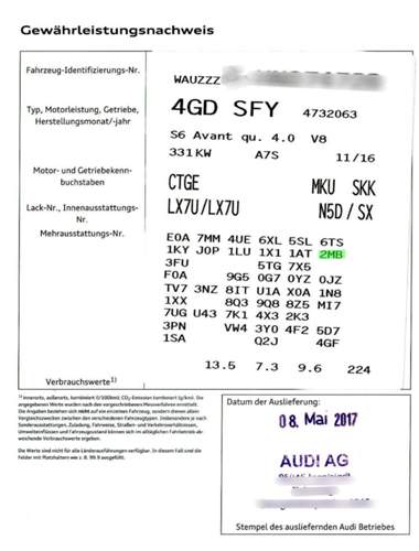

ich habe noch bisschen gesucht, also bei meinem 4G hat das Luftfahrwerk den PR-Code "2MB" - 4 Corner Luftfederung mit elektronisch geregelter Dämpfung.
@Atomickeins schrieb am 13. Mai 2022 um 16:21:42 Uhr:
@Atomickeins Du hast einen S6 glaube ich?
Die hatten verschiedene Nummern.
Normaler A6:
1BK Adaptive Air Suspension
1BE Sportfahrwerk (20 mm)
1BV S-line Sportfahrwerk (30mm)
Audi S6:
Adaptive Air Suspension Sport / Serienausstattung.
Keine Nummer angegeben?
Themenstarteram 13. Mai 2022 um 18:03
Bei mir hat das AAS den PR-Code 1BK. Aber das habe ich nur dabei geschrieben falls es relevant ist. Aber ich glaube das ist auf der VA nur für die Stabistange wichtig.
@HagenV6 :
Ja, ich habe einen S6 und laut meinem Service-Aufkleber hat das Luftfahrwerk den PR-Code 2MB. Dass man da zwischen S6 und A6 unterscheidet, wusste ich nicht.
Ashampoo-snap-freitag-13-mai-2022-21h32m10s
