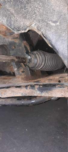

Hallo, ich brauche eure Hilfe.
Ich hab mir heute ein crysler PT Cruiser gekauft.
Nun muss ich feststellen das am Querlenker Rohrschellen dran gemacht wurden. Also ich brauche ein neuen. Wie viel wird den das kosten neue Querlenker mit Einbau? Und der Auspuff hat ein Loch, zumindestens klingt er so. Bitte ich brauche eure Hilfe.

Sind das wirklich Querlenker oder meinst du die Spurstangen?

Ja ich weiß nicht ich kenne mich nicht direkt aus ist kann Ausspruch Stange sein ich weiß es nicht genau
Das sind die Spurstangen.Die Rohrschelle fixiert den Gummibalg.
Alles korrekt .

Hallo Micha 1978
Was auf deinen Bildern zu sehen ist, ist weder der Querlenker noch die Spurstange. So sieht eigentlich nur die Lenkung aus. Was du da siehst ist der Faltenbalg von der Lenkung (Lenkstange die zum Spurstangengelenk geht) Die Schlauch schelle am Faltenbalg ist doch ganz in Ordnung. Normal ist da eine andere Klemme oder ein Ring aus Federstahl drauf.
Keine Sorge, alles bestens.
