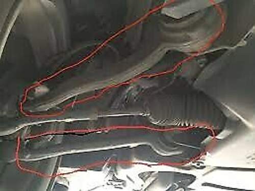

Mein fahrzeug C200 T Modell 90Kw 122Ps Bj. 2005 sind vorne links zwei lenker ausgeschlagen oben einer aus Alu und der andere kommt von der Achse Buchse schaut groß aus. Rad hat Spiel und es wackelt beim Bremsen.
Was kosten die beiden lenker oder dürfen kosten?

Die beiden rot gekennzeichneten Teile wurden erneuert . Spur oder sturz einstellen lassen ?
Da sollte man definitiv die Geometrie überprüfen lassen, weil es von Hersteller zu Hersteller geringe Abweichungen gibt, die relevant waren bei mir.
Also meine Querlenker habe ich von der Marke febi gekauft bei eBay Kostenpunkt 70euro einer. Und bin echt echt zufrieden habe auch Achse vermessen vermessen lassen und meine Reifen sind gleichmäßig abgenutzt.

1. "Man sollte die Spur nach so einem Teilewechsel schon einstellen. Selbst nach 30-50 TKM ohne irgendeinen Wechsel ist es ratsam, die Spur mal zu überprüfen - die Geometrie verändert sich sich mit der Zeit einfach durch die weicheren Gummis."
Wenn der Gummi so weich ist, dass die Spur nicht mehr stimmt, könnte man die Spur überhaupt nicht mehr genau einstellen --> also austauschen.
2. Wenn man Bauteile austauscht, die präzise gefertigt sind und keinerlei Einstellmöglichkeiten wie Langlöcher etc. haben, muss man anschließend auch nichts einstellen. Ansonsten taugt das Teil nichts.
3. Die Originalteile wurden bei mir gegen richtig viel Geld von MB getauscht und sind nach einer entsprechenden Zeit genauso ausgeschlagen (Stichwort W204 - halten ewig). Ich denke, dass das Problem auch an der aufwändigen Konstruktion des Fahrwerks liegt. War im Übrigen bei MB schon in den 70ern so. Aber auch auf dem Aftermarket gibt es gute und schlechte Teile, nur erkennt man das nicht unbedingt am Preis und als Laie wohl nur durch Erfahrung.
