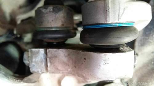

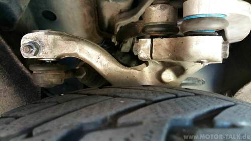

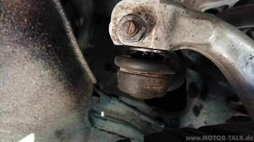

habe gestern bei meinem A6 Avant vorne Radlager und einen Querlenker tauschen müssen. Dazu habe ich sicherheitshalber den Achschenkel ausgebaut und danach alles wieder schön zusammengebaut.
Nun wollte ich fragen ob der Abstand zw. Querlenker und Achsschenkel und der Abstand zw. Spurstangenkopf und Achsschenkel passt oder der Zapfen weiter rein muss? Nur irgendwie wollen die nicht weiter rein.....
Anbei habe ich ein paar Bilder.....
Bitte um Info.

Warum vergleichst du den Abstand nicht einfach mit der anderen Seite?
Mir kommt das auch etwas zu viel vor. Vielleicht mal daegegenhämmern? (vorher Schraube rausnehmen).

Der Zapfen kann doch nicht weiter rein oder ? Dort ist ja eine Nut wo die Schraube durch geht oder ?
Du hast vollkommen Recht. Bei den Querlenkern hast du ja eine "Ringnut". Durch den Schaft der Schraube werden die Zapfen ja quasi in der Höhe (Position) eindeutig bestimmt.
Manchmal passiert es, dass man die Querlenker einsetzt, runter drückt und dann rutschen die 1-2mm tiefer rein, als die eigentliche Position ist. Dadurch schiebt sich die Manschette eben um diese 1-2mm nach oben.
Voraussetzung ist, dass du natürlich die richtige Schraube (mit Schaft) und keine Vollgewindeschraube verwendet hast.
Bei dem Spurstangenkopf verhält es sich ähnlich.

Du kannst ja sicherheitshalber nochmal die Schraube lösen und die Lenker lockern, sodass sie sich relativ frei bewegen können. Dann einfach Schraube rein, nicht anziehen und mal schauen, wie weit sich diese dann in der Höhe bewegen können. Da ist nicht viel Luft.
Bei den alten Vorderachsen (A4 B5 und Co.) konnte man über eigene Schraube die Höhe des Spurstangenkopfes noch Justieren. Ich glaube das sollte für Vorspurkurve gut sein.
Das gibts bei der Achse im 4F nicht mehr.

So schaut das ganze bei mir aus, also scheint der Abstand doch zu passen.
