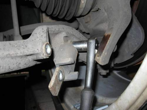

Moin,
beim C70 ist der Querlenker jeweils mit 4 Schrauben am Hilfsrahmen befestigt.
Kann ich diese Schrauben weiterbenutzen für die neuen Querlenker ?
ich frage deshalb, weil es so scheint das man die 4 Schrauben hintenrum nicht rauskriegt ohne den Motor etc anzuheben
und es auch von den ganzen Motorlagerbefestigungen loszuschrauben.

ich geh doch net wegen den begrenzern in ne werkstatt 😁
nur kenne ich die funktionsweise von nieten nicht
Na dann zieh dir das hier rein https://www.youtube.com/watch?v=upyvPu8vvVE
genau das ziehe ich mir grade rein 😁

Bei meinen neuen Original Volvo Querlenker waren blaue Lenkanschlagsbegrenzer bereits schon werksseitig verbaut.
Ich vermute die Schraube muss gelöst werden damit vorne ein wenig "Spiel" ist. Wäre nicht der erste der sich die Antriebswellengelenke auseinander zieht und dann stundenlang Puzzlen darf.......Ich für meinen Teil hatte die SEM Schraube nicht gelöst.
Ich habe zubehör querlenker, da sind die leider nicht drauf. aber gut, ist kein beinbruch. habe die blauen mit nieten jetzt noch bestellt
und im baumarkt hole ich mit eine nietzange.
Was spricht denn dagegen, die Dinger zu verschrauben?
geht leider nicht, weil nur zwei öffnungen am querlenker sind für die blindnieten
also kein gewinde um es verschrauben zu können.
bei anderen volvo modelen habe ich in der google bilder suche gesehen das die veschraubt sind
Einschlagbegrenzer-uscheibe
So ne Nietzange kostet nicht die Welt und gehört doch irgendwie ins Werkzeugsortiment. Es ist ja nicht so, dass man die beim Volvo nur für die Anschlagbegrenzer brauchen kann.
4mm Schraube und selbstsichernde Mutter und die Sache ist gegessen...in Ermangelung einer Nietzange.
Mist vergessen...an ordentlichen Querlenkern sind die Begrenzer bereits aufgenietet...auch bei Zubehör.
Hab mir schon ne nietzange besorgt, kostet grade ma nen 10 er.
ich glaube eher kaum das es was mit ordentlich zu tun hat sondern viel eher das es verschiedene begrenzer gibt, und der querlenker auch an verschiedene modelle passt
nicht jeder volvo hat den blauen begrenzer
bevor die jetzt den blauen drauf machen und denn dann nur für C70 verkaufen können, lassen die den weg und der passt dann auch für TDI, AWD oder wo halt noch das system mit den 4 schrauben passt.
irgendwie sowas, aber vielleicht irre ich mich auch.

Fette nach dem Einbau die Auflageflächen vom Begrenzen und am Achsschenkel.
