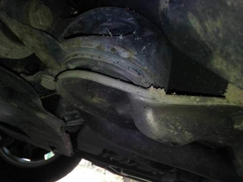

ich bin mal wieder geplagt von einem astreinen Werkstattpfusch.
Habe alle 4 Aggregateträgerlager vorn machen lassen, jetzt habe ich gemerkt und dann gesehn, dass alle 4 oberen Querlenker der Gummi gerissen ist.
Dass dies beim Aggregateträgerlager machen passiert ist steht ausser Frage, die waren vorher noch ok. Meine Frage ist nun: Musste das passieren? War der Gummi schon so kaputt dass er dies nicht überleben konnte oder liegt hier eine falsche Vorgehensweise vor? Bzw. ist es möglich , wenn man den Träger abnimmt, dass diese Lager kaputtgehn?

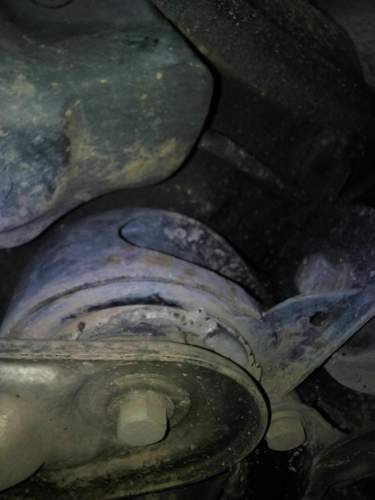

Hatte das Auto heute mal auf der Bühne.
Habe festgestellt, dass das Lager auf der besagten rechten Seite fertig ist. Die linke Seite sieht dagegen noch relativ neu aus. Langsam kommt mir der Verdacht, dass der Händler das noch vor unserer Fahrzeugübernahme gewechselt hat.
Bei der anderen Seite war er vermutlich zu faul und geizig gewesen.

Wieviel hat der Wagen runter? Könnte eventuell doch als Verschleiß gelten. Aber das sollte man einen Experten fragen (Anwalt / Gutachter).
171 tkm
Komisch ist nur, dass das linke Lager relativ gut aussieht. Der Händler hat vor unserer Abholung
noch daran rum geschraubt, wollte aber nicht sagen, was er gemacht hat. Das sind sowieso zwei linke Hunde. Machen scheinbar auch mit dem TÜV Prüfer gemeinsame Sache. Also so wie das Lager nach 3 Monaten aussieht, hätte der Wagen keine Plakette bekommen dürfen.
@hansibo Steiger dich da nicht rein. Ich glaub nicht, das der Händler das gewechselt hat. Wenn er den Aggregateträger ab gehabt hätte, hätte er nicht nur das eine Lager gewechselt. Kostet 20€, Aus/Einbau bestimmt 4-5 h zur Relation. Und zum Tüvprüfer, ich bin mit 4 ausgeschlagenen und gerissenen Lagern durch den Tüv gekommen, die vorderen sieht man von unten garnicht, nur von oben durch den Motorraum, und beim hinteren muß man auch schon sehr genau hinschauen. Meistens schauen die nach Querlenker/Bremsen/Federn und Ölverlust. Vielleicht auch nicht so sicherheitsrelevant wie Querlenker, das weiß ich aber nicht.

die vorderen lager habe ich mir angesehen, aber man sieht ja da noch weniger als bei den hinteren, nämlich gar nichts. der tüv schaut scheinbar wirklich nur auf die querlenker. was anderes habe ich noch nie festgestellt.
