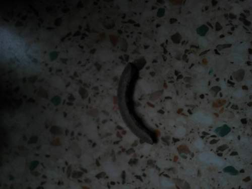

Heute, man hat ja nichts anderes zu tun, habe ich halb unter dem Audi gelegen, weil das Klappern auf der rechten Seite immer schlimmer wird.
Hinter den unteren Querlenkern befindet sich ebenfalls ein Lager, welches mit einer Schraube von unten nach oben befestigt ist. Da habe ich ein abgebrochenes Stück gefunden. Vermutlich Altersschwäche. Weiß jemand wie dieses Lager heißt, evt. Lager Achsträger???
Kann man dieses Lager einfach wechseln oder muss das ausgepresst werden?

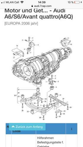

Hat jemand mal eine Explosionszeichnung der vorderen Aufhängung.

Da gibt es vier von.
Agregateträger, Achsträger, Fahrschemel... Da findet sich was in der Suche zu.
Nennen sich Aggregateträgerlager. 4 pro Achse. Teil nr. 21 und 22, ob VA vorne oder VA hinten. VA hinten soll auch ohne Motorabstützung gehen. Teilenr. bei Etka oder halt audi.7zap.
Danke.
Das abgebrochene teil ist von der Nr. 22.
Bekommt man das so raus oder muss der gesamte Träger ab und das Lager muss ausgepresst werden?
Was soll ich dir zu Weihnachten sagen? 22 ist VA vorne, lt. Rep.Lt.faden muß Motorbrücke drauf und dann der ganze Träger abgeschraubt werden. Lager müssen aus/eingepresst werden. Soviel Arbeit für nen 20€ Lager... (Lemförder)

Habe mir die Zeichnung nochmal angesehen. Bei Nr. 21 kommen doch daneben die unteren Querlenkern rein, oder? Dann ist es die 21.
Die Nr. 22 müsste sich ja im verdeckten Bereich des Unterfahrschutzes befinden. Die kann ich doch ohne Demontage des Schutzes gar nicht sehen.
Liege ich da richtig?
Danke nochmal.
wenn es die hinteren Traglenker der VA ist, dann ist es die 21. Das geht auch ohne Motorbrücke, ich meine hier bei mt ne Anleitung gesehen zu haben, wie man nur den hinteren Teil des Aggregateträger VA absenkt und dann die Lager raus/reinpressen kann.
