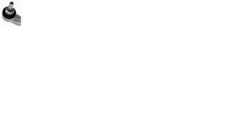

Noch was. Wenn man nur die Lagerung kauft. Ist es möglich in Privatumgebung diese auszupressen und die neue rein pressen?
Wo bekommt man Lagerung für andere Ende des Querlänkers? Bild- 2
Lemfoerder
Shatun
Da muss man sich schon mit Gewindestangen und passenden Hülsen was selber bauen oder wo hingehen die Presswerkzeuge haben.

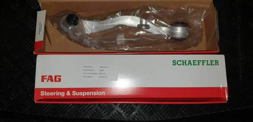

Schön, ich hab bloss geschafft den Querlenker rechts (FAG Schäffler) auszuwechseln.
Ich würde gerne Meinung über Querlenker (ähnliches) von Firma Schäffler hören?
Bei uns in der Stadt (Schweinfurt) ist ein Werk von denen (Kugelfischer, FAG, INA und nun Schäffler), der so viel ich weiß- die Kugell/Wälzlager herstellt. Auf der Verpackung steht aber Tajwan und irgendwie Ostblock Sprache.
Hab beide Querlenker bei Autodoc gekauft. Preis normal circa 76€, war Rabatt par %, hab für die beide 106€ bezahlt.
Auf dem Teil selbst sind par Sachen eingraviert, Firma, Nummer.....
Kennt jemand diese Teile von Schäffler? Erfahrungen damit?

Einer der größten Auto Zulieferer Deutschland und weltweit unterwegs.
Normal immer mit Top-Quali.
Tajwan ist bulgarisch für Taiwan. Gut möglich das Schaeffler auch Werke da unten hat und das für Bulgarien produziert hat wo Autodoc das dann billig eingekauft hat.
Nur zur Info, das is Polnisch.
Herstellerland ist Taiwan.
Lt Google bulgarisch aber soll mir auch recht sein.
Wie kommst du auf polnisch?
Weil es auf dem Aufkleber polnisch steht(linke Seite) .. z.B..kraj pochodzenia---Herkunftsland.
Genau, Bulgarien hat kyrilischen Schrift, sowie Russland (Weißrussland, Ukraine), Serbien und noch par ehemalige Sowjets Republiken.
Ist aber vollig Wurst, Hauptsache Qualität wird nicht minderwertiger
