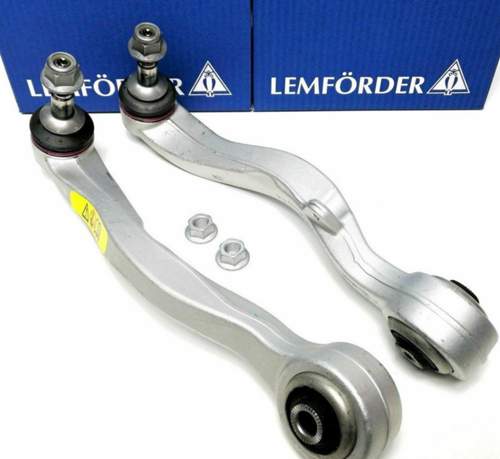

Querlenker ist fällig. Soll gleich die andere Teile von Radaufhängung miternerneuern?
BMW 5er E61
Servus in die Runde.
Vorne rechts ist Querlenker ausgeschlagen.
Klar, links wird mit erneuert.
Aber vielleicht wäre sinnvoll bei der Laufleistung von 208600 km andere Teile (Radaufhängung) mit zu erneuern?
Es gibt so Set's zum kaufen.
Welche genau und von welchem Hersteller sind zu bevorzugen?
Ich meine, die müssen nicht noch einmal 200000 km laufen, aber gewissen Qualität b.z.w Komfort muss schon da sein.
Eure Meinung, Erfahrungen?

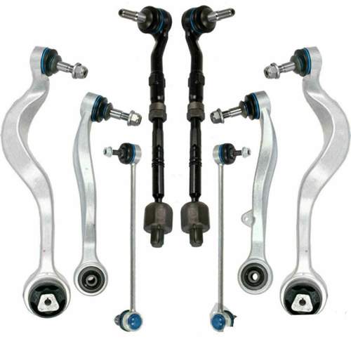

Je nachdem von welchem du genau sprichst muss man mehr oder weniger ausbauen.
Würde den alle QL und über neue Dämpfer nebst Domlager nachdenken.
Vor allem wenn es noch die Ersten sind.
Dann würde ich mir die, Spurstangenköpfe, Koppelstangen und die Stabilager genauer anschauen. Die kann man aber jederzeit auch später noch machen.

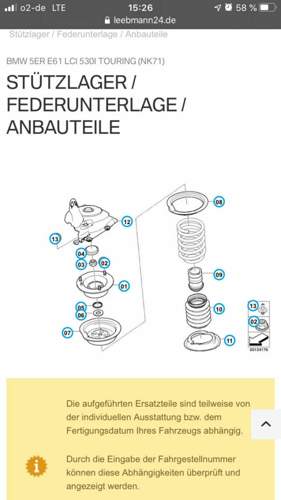

Hab das selbe Problem. Und weil der zusatzdämpfer (nr 9 im Bild) auch schon runterhängt , werde ich alles machen!
-Stützlager (Domlager)
-Zusatzdämpfer
-zugestrebe
-Querlenker
-Spurstange
-Gummilager der stabilisator
-pendelstütze
Das meiste von lemförderer oder Orginal bestellt.
Muss ja eh alles irgendwie ab ...
Die Stoßdämpfer lasse ich noch drin. Nach der tauschaktion lasse ich ein Stoßdämpfer Test machen.

Würde alles neu machen.
Wenn du alles nach und nach machst, kannst du jedes mal 100€ für ne Achsvermessung zahlen.
Ist auch blöd.
Klar alles kostet mehr, aber dafür hast du ne ganz lange Zeit wieder Ruhe, was das betrifft
