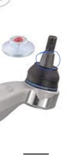

da meine Querlenker schlapp gemacht haben und ich auch das typische vibrieren am Lenker zwischen 95-110 km/h habe, wollte ich alles neu machen. Ich weiß, dass ich die 75mm Hydrolager für den Führungslenker brauche.
Meine Frage wäre, ob ich jetzt Original die 65mm Lager oder 75mm Lager verbaut habe? Und welchen Gewindemaß habe ich, M12 oder M14? Mein Audi A5 B8 ist von Baujahr 10/2010 (Facelift).
Ich würde gern nur die Lager tauschen, daher die Frage.
Vielen Dank!

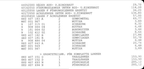

Die u.a.Teile sind für einen 2008 VFL A5 ,
falls es von Interesse ist.
Nein die Lager sind nicht kompatibel, da das Hydrolager im Durchmesser größer ist mit 70mm statt 60mm.
Es fällt allerdings auf, dass es im Zubehör Führungslenker mit 70mm Gummilager zu geben scheint.

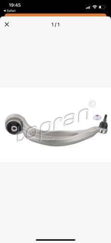

Ich persönlich würde bei meinem die Führungslenker komplett tauschen, allerdings würde ich Lemförder Teile aus dem Zubehör nehmen, da deutlich günstiger
Umbauen auf Lenker mit Hydrolager würde ich nur, wenn das Auto die Vibrationen hat. Habe ich aber nicht.
Das wären die M12 Lenker mit 70mm Hydrolager: 8K0407693R bzw. AE (links) und 8K0407694R bzw. AE (rechts).
Die würden alternativ bei mir passen?
Ja natürlich. Und AE ist der aktuelle Index.

Es gibt schon viele Beiträge diesbezüglich. Wenn mich jemand auf einen für mich passenden verweisen kann, kann dieser auch gerne gelöscht werden. Ich bin aus den bisherigen Antworten leider nicht schlau geworden. Besonders in Bezug auf die Aktualität.
Ich habe einen 08’ 3.0 TDI Coupe VFL. Bei Geschwindigkeiten zwischen 100 und 130 km/h vibriert das Lenkrad. Manchmal auch sehr stark. Z.B. beim bremsen und bei nasser Fahrbahn ist es schlimmer. Mit den 20“ im Sommer ist es etwas besser. An ungewuchteten Rädern liegt es nicht.
Nun habe ich rausgelesen, dass neue hydrogelagerte Querlenker helfen sollen.
Dazu noch: Das Auto war letztens bei der Inspektion und die Gummilager der Querlenker sind etwas porös und es wurde ein Ersetzen empfohlen. Als ich nach den Teilenummern gefragt habe sah ich, dass genau die 55mm gummigelagerten Führungslenker wieder bestellt und verbaut werden sollen.
Da dachte ich, kann man auch gleich die besseren einbauen, und somit beide Probleme gleichzeitig lösen. Dafür brauche ich aber die genauen aktuellen Teilenummern um sie an meine Werkstatt weiterzuleiten. Diese sollen sich während der letzten Jahre verändert haben (Wie gesagt, ich steige da nicht so ganz durch).
Hier sind die Teilenummern, die mir von der Werkstatt gegeben wurden:
8K0407151D TRAGLENKER
8K0407152D TRAGLENKER
8K0407505N LENKER
8K0407506N LENKER
8K0407509N LENKER
8K0407510N LENKER
8K0407693N FÜHRUNGSLENKER
8K0407694N FÜHRUNGSLENKER
