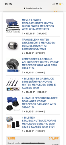

habe einen Satz Stoßdämpfer im Netz gefunden. Vorne die Nummer passt aber hinten ist es die Nummer 016124!
Ist im Posting evtl. ein Fehler?
Danke für die Rückmeldung.
yepp, so sieht's aus. 22-016124 ist die Gewinnnummer. Hatte ich falsch abgespeichert.
Sorry
Ah dann ist ja alles klar.
Vielen Dank für die schnelle Rückmeldung!
Ich hab jetzt mal etwas in den Warenkorb gelegt.
Fehlt etwas außer die hinteren Topflager, Staubschutzmanschetten und Domlager (?) hinten?
Glaube ich brauche noch die Lager für das diff. wie heißen die?
Radlager sind noch ok.
HA Revision Teile
