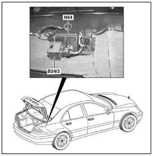

Wollte mal fragen, wo der Sensor sitzt?

Beifahrersitz, Fußraum.

Wie kommt man da ran?
Normal sitzt der im Kofferraum boden unter der Hutablage.
https://www.motor-talk.de/.../...unigungssensor-tauschen-t4919497.html

Die Matte raus dann das Blech vor der Rückbank abschrauben und da sollte er sitzen.
Da siehst du dann auch die Nummer.

Sensoren sind leicht zu finden und mit ein paar Handgriffen zu ersetzen, wenn W203/S203. Siehe Bild. Bei meinem s203 war die Lage ähnlich. Sensor-Nr bei mir war A 163 542 0618 Q04.
Sensor-n64-drehrate-b24-querbeschleunigung
